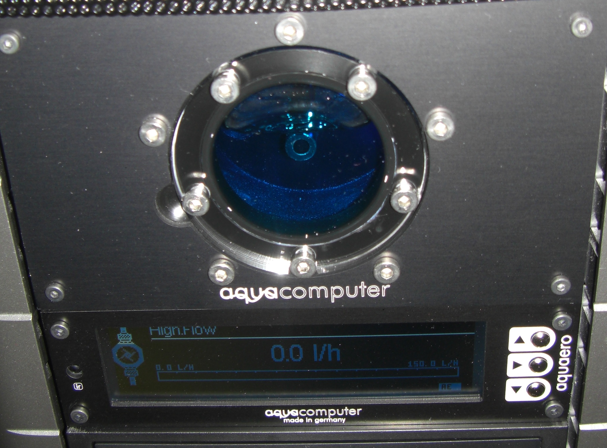

Anliegend mal ein Foto vom Ausgleichbehälter im Betrieb - hier sieht man bereits, dass das Wasser nur sehr langsam fließt. Die Scheibe ist nicht vollständig bedeckt. Früher ist das Wasser regelrecht gegen die Scheibe "gespritzt" worden. Dann noch ein Screenshot von den Einstellungen in der Aquasuite bzw. der Pumpe.

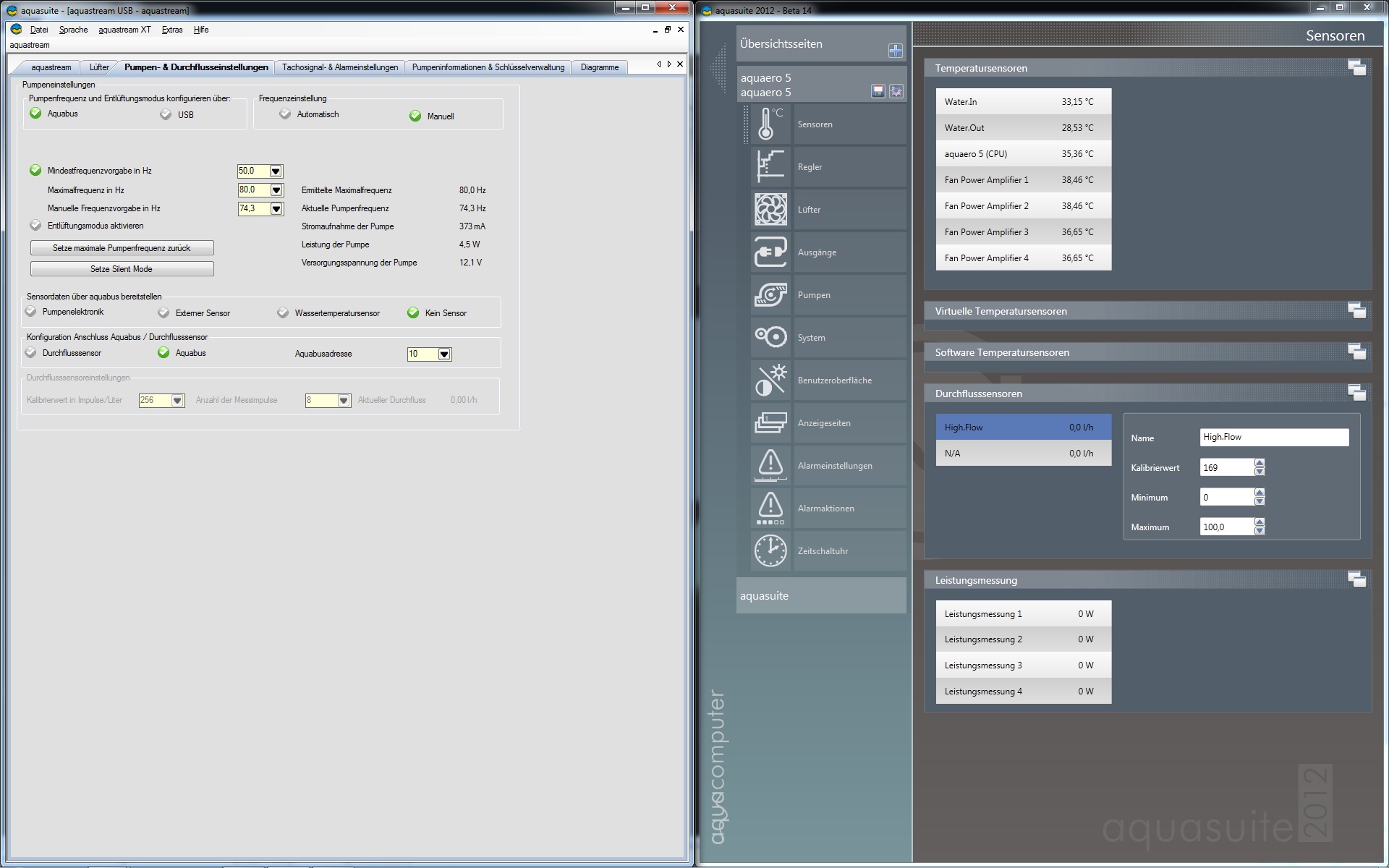

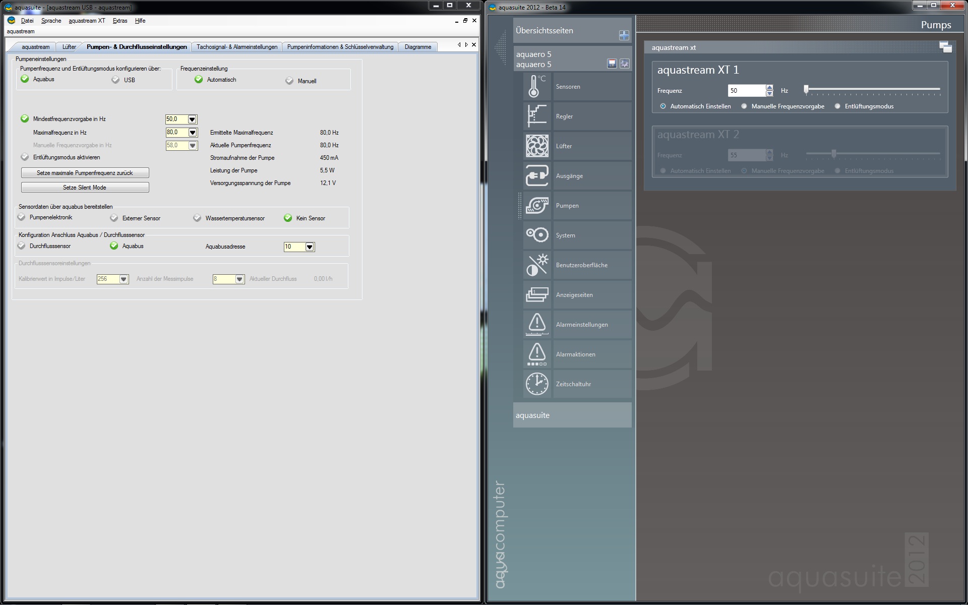

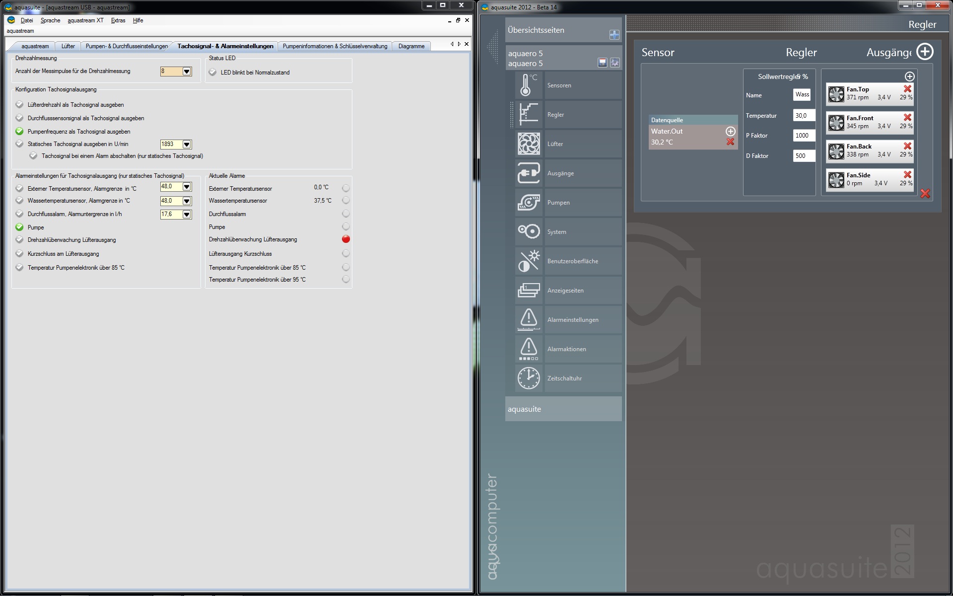

Anliegend nochmal ein paar Screenshots aus den Aquasuiten.

Eine Idee war gerade noch die maximale Pumpenfrequenz mal zurückzusetzen. Gesagt. Getan.
Nachdem ich die Pumpenfrequenz zurückgesetzt hatte ging die Frequenz hoch und sprang irgendwann zurück. Maximale Frequenz wurde mit 87,1 Hz ermittelt und läuft die Pumpe jetzt auch gerade mit dieser Frequenz.
Der High Flow Sensor meldet dabei gerade einen Durchfluss um die 20 l/h, geht aber tlw. auch 0 l/h und der Blick in den Aquatube gleicht einem Trauerspiel!

Bei mir sieht man ja im Ausgleichbehälter, dass kein "Druck" da ist.

Filter habe ich nicht verbaut. Durchfluss ist beim Ausgleichbehälter kaum zu sehen (eher nur "Wellen").

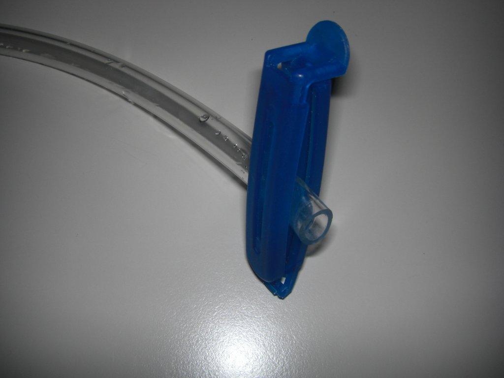

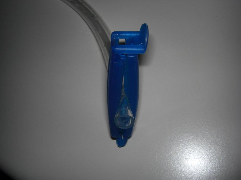

Gibt es eigentlich eine (bewährte) Möglichkeit die Schläuche - vorübergehend - abzuklemmen? So könnte ich den High Flow Sensor nämlich vielleicht herausnehmen, prüfen und dann einfach wieder einsetzen.
Bitte nicht lachen! ;-D
Was haltet ihr von dieser Idee...?
Ich habe gerade mal Wasser in das Schlauchstück gelassen und gepustet. Wenn ich ganz feste puste kommen nach und nach ein paar Tropfen heraus. Das müsste doch eigentlich funktionieren und zur Not kann man den Schlauch ja dann auch einen Zentimeter kürzen...
