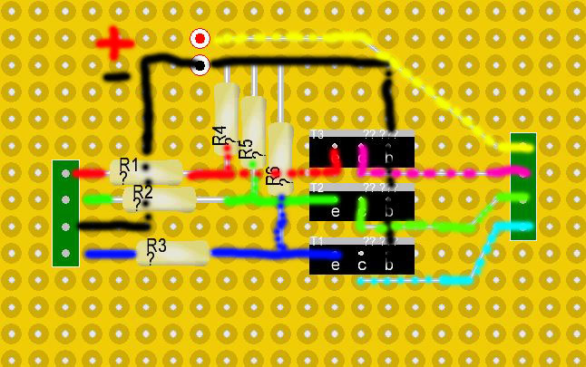

Wäre hier einer so nett und könnte mir ne Lochraster Platinen Zeichnung schicken , da ich mich mit denn Programmen garnicht auskenne und oder auch ne Bestellliste von für Reichel da ich ewig für das finden der Sachen brauche.
Wäre ne feine Sache
Danke schon mal im Vorraus
Gruß B3Py

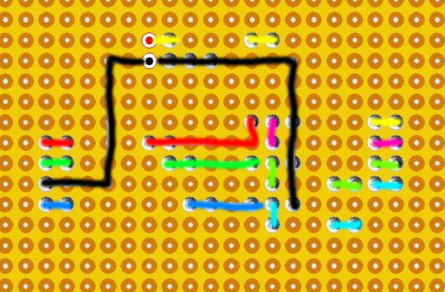

Na schau doch mal weiter oben, da ist doch eine:
Hier nochmal zusätzlich ein Schema wie die Verbindungen laufen, damit es deutlicher wird in unterschiedlichen Farben:
wenn du das so machst sieht es dann "live" in etwa so aus wie meine geposteten Bilder im letzten Beitrag von mir.
Weitere Infos zum "realen" Aufbau sind hier:
Mehrere LED am Aquaero - Reprise
Bestelliste reichelt:
3X METALL 150K Metallschichtwiderstand 150 kOhm 0,07€
3X METALL1,00K Metallschichtwiderstand 1 KOhm 0,07€
3X IRF 3205 Leistungs-Mosfet N-Ch TO-220AB 55V 110A 0,71€
Das sind die reinen Bauteile.
Du brauchst dann noch 1X Stiftleiste 4-Polig (für den Anschluss des Aquaero), 2x entsprechende Stecker zum anfertigen eines Anschlusskabels.
Weiterhin einen irgendwie gearteten Stecker an den Du dann dein RGB Stripe anschließt (ich habe den gleichen 4 Poligen Stecker genommen wie für den Eingang) und eine Möglichkeit der Spannungsversorgung, entweder einen PC-Netzteilstecker zur Platinenmontage oder wie ich einfach einen alten Stecker an den du direkt mit Kabeln auf der Platine anlötest (s. Bilder).
Zusätzlich noch Kleinmaterial, Lochrasterplatine (oder wie ich Streifenraster), Lötzinn, Kupferdraht, usw..

Auf meinen datasheet sehen die Schaltzeichen z.b leicht anders aus. Mann kann dort z.b drain von source nicht unterscheiden.
@johoo da haste aber beim Mosfet einen anderen mit mehr Schaltvermögen gewählt!
Wo mach ich bei lochmaster eine Platinenrückseite von meinem Layout

Ja, bzw. nicht ich sondern der Verkäufer im Elektro Fachmarkt in der Stadt da der con DrDeath vorgeschlagene FET nicht vorrätig war. D.h. er hat dann im Vergleichsbuch nachgeschaut und mir den mitgegeben.
Da es einwandfrei funktioniert hat, habe ich auch bei Reichelt jetzt wieder den Ersatztyp bestellt.
Du kannst oben in der Menuleiste zwischen Ober- und Unterseite wechseln, da sind so kleine Symbole damit geht das.
Ausdrucken und speichern kannst du aber nur wenn du die Vollversion für 40€ hast :(

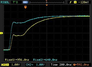

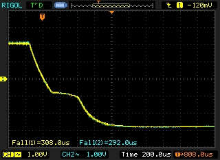

Da hat mich Sebastian jetzt doch neugierig gemacht mit seinen Anmerkungen, also hab ich mal das Oszi angeschlossen und das nachgemessen:
Blau ist der Eingang vom AE5, gelb ist das was am Gate des Mosfet anliegt. Man sieht, die Umschaltzeiten liegen im µs-Bereich. Da werden sich die Umschaltverluste in Grenzen halten.
