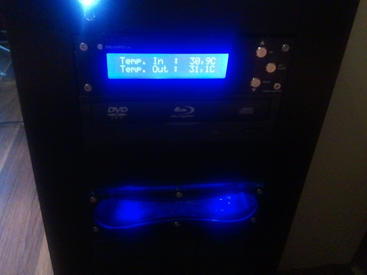

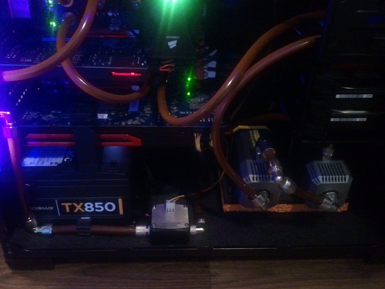

Hakimi
samedi 28 juillet 2012, 10:44
leider ist die Qualität nicht so gut, Handycam:/
Zur CPU, Standard-Takt mit Turbomodus.
Der Lüfter drück die Luft durch den Radiator bzw es ist genau so, wie du es beschrieben hast ;(
Welche Lüfter wären den gut dafür geeignet?
mfg

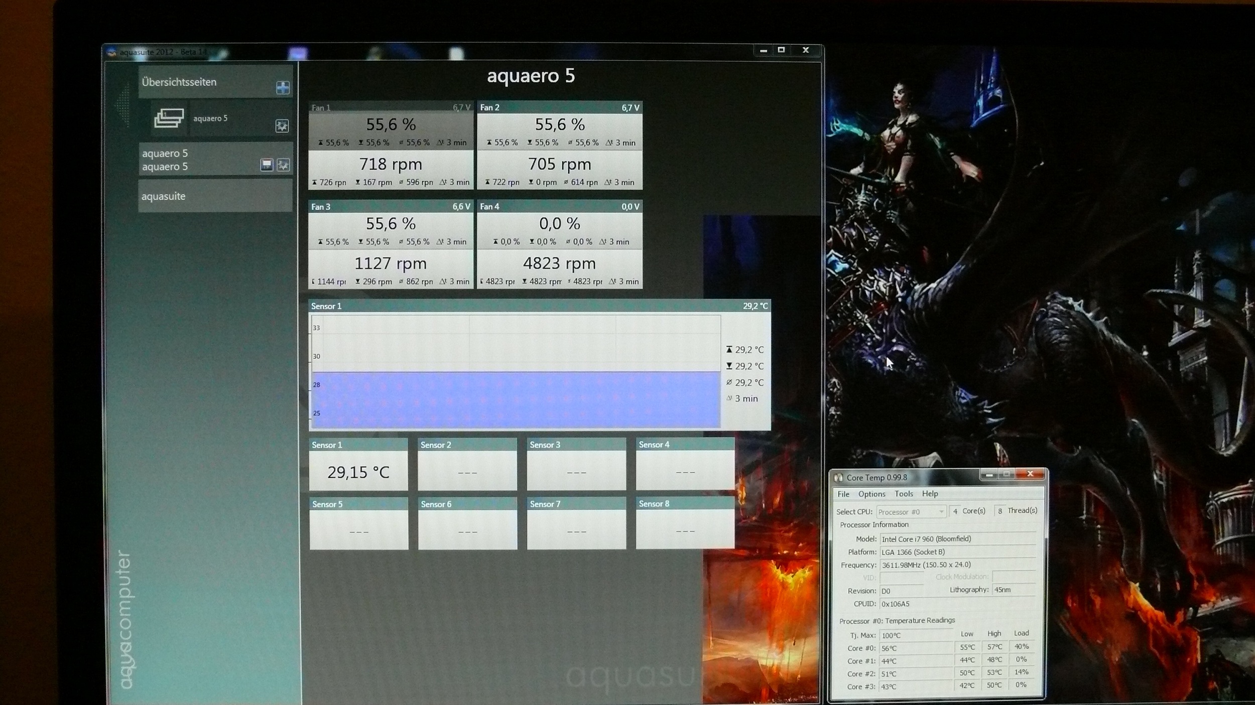

zum vergleich mein daten unter vollast !
sikutux a envoyé l’image suivante :
Ce message a été modifié 1 fois. Dernière modification effectuée par "sikutux" (28 juillet 2012, 11:28)
