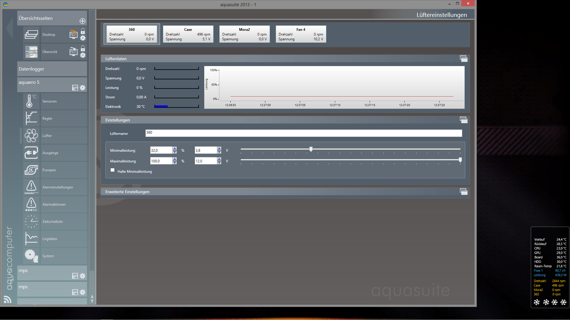

nachdem ich auf 2013 umgestellt und neu eingestellt habe, blinken auf meiner AE5 XT die drei Tasten-LED's in unregelmäßigen Abständen kurz auf und das dauerhaft. Woran könnte das liegen und wie stell ich das wieder ab.
vendredi 22 mars 2013, 15:50
Das Problem konnten wir nachstellen, betrifft nur Geräte mit der älteren Touchplatine. Wir werden voraussichtlich Montag einen Patch dazu herausgeben.
Bei unseren Tests war das leider nicht aufgetreten. Als Workaround kann man die Tasten-LED erst einmal abstellen, bzw. auf 0 stellen. Dann gibt es kein Blinken.

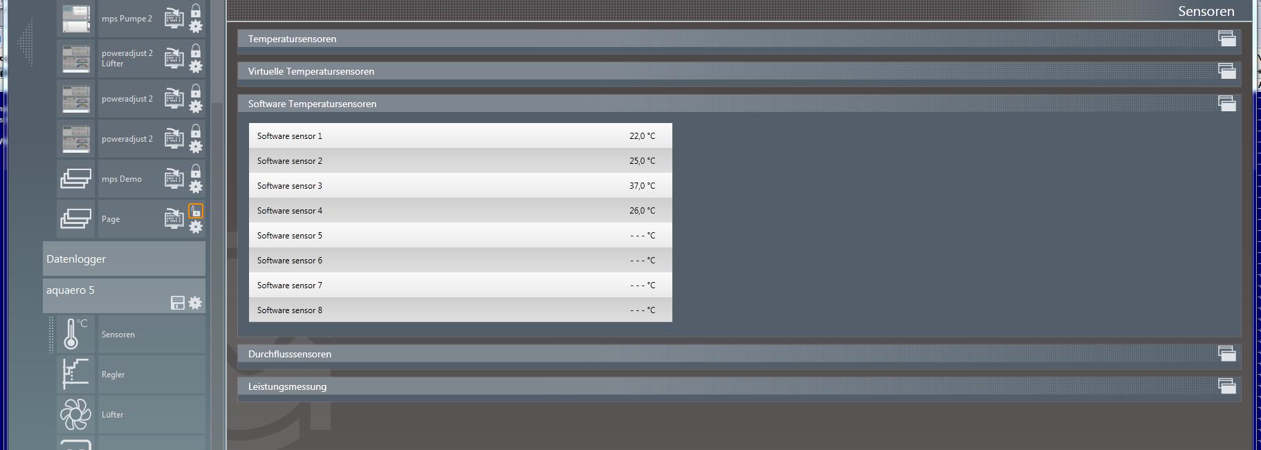

Hallo
Wenn ich unter Software Temperatursensoren die Temps mittel Open-Hardware einlesen will, wird mir nichts mehr angezeigt bzw. 50°. Kann das jemand bestätigen?

sylversurfer
vendredi 22 mars 2013, 17:42
habe 2013 installiert nach dem mein LT neu gebootet hat, bekomme ich die Meldung Lüfter 4,Überstrom, Lüfterelektonik, Alarm ausgelöst.
Am Anschluss 4 habe ich aber nichts angeschlossen?
sylversurfer a envoyé les images :

Rostiger
samedi 23 mars 2013, 11:37
habe das gleiche Problem mit Softwaresensoren, nutze Aida64...
kenne allerdings Win7 nicht gut und settings.xml löschen, neu starten schon gar nicht.
Kann Jemand helfen... aber bitte für Anfänger zum " mitschreiben "...
Vielen Dank schon mal

maexi
samedi 23 mars 2013, 16:34
@Rostiger
settings.xml findest Du in dem Programm aquacomputer-service als Datei. Rest war falsch

samedi 23 mars 2013, 17:53
Seid es die Software Sensoren gibt, gibt es nur noch einen Windows Service, da bringt es gar nichts den per EXE zu starten, der wird vom Installer oder aus der aquasuite installiert.
Der Service kann auch direkt über die Systemsteuerung gesteuert werden.
SO wie man die aquasuite aus dem Installer installiert, läuft alles direkt.
maexi
samedi 23 mars 2013, 18:35
kann es sein, das wir von zwei verschiedenen Dingen reden? Ich versteh im Moment nix mehr, habe es aber, wie vorhin beschrieben, gerade installiert und es läuft. Habe aber nicht Aida sondern HM genommen.
ich meine das Software Sensor Tool das Teil ist nicht installiert worden, sondern liegt auf einer Datenplatte.
Ich habe nur 4 Sensoren installiert, man könnte ja 8
jau, jetzt weiß ich auch was Du meinst, mit dem Windows-Service weiß ich gar nix anzufangen.
Ce message a été modifié 1 fois. Dernière modification effectuée par "maexi" (23 mars 2013, 18:46)
samedi 23 mars 2013, 19:22
Das tool ist alt, inkompatibel und kann zu Problemen führen.
Lies Dir das mal durch:
aquaero 5/aquaduct mk4 - Softwaresensoren
Man benötigt dieses Tool nicht mehr, deshalb wird es auch nirgends mehr angeboten. Das kann man alles aus der aquasuite einstellen, der Windows Service übernimmt dann das Synchronisieren der Daten.
