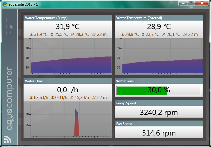

Hmm, die Werte des Durchflusssensors (highflow) werden nicht mehr richtig angezeigt... kurz nach Start des PCs sah es so aus:
Dann hab ich mal die Suite neu gestartet, nun ist der Durchfluss dauerhaft 0.
Was könnte da los sein? Interval/Sec. ist jedenfalls richtig eingestellt. Pumpe läuft auch normal (siehe rpm).
EDIT: Nach einem Neustart des PCs funktioniert die Anzeige wieder... könnte es ein Hardwarefehler sein? Vllt. ist das Ding steckengeblieben?! Was manchmal passiert ist, dass wenn es im Zimmer noch zu kalt ist (~22°C), keine Werte angezeigt werden. Der Durchfluss sollte dann aber trotzdem schon bei über 60l/h liegen und somit eigentlich angezeigt werden...

lundi 8 avril 2013, 11:42
Wenn am Gerät auch nichts angezeigt wird der Sensor kein Signal ausgeben.
Der Sensor kann verstopft sein. Das Rädchen kann sich verkantet haben bzw. hängen.
