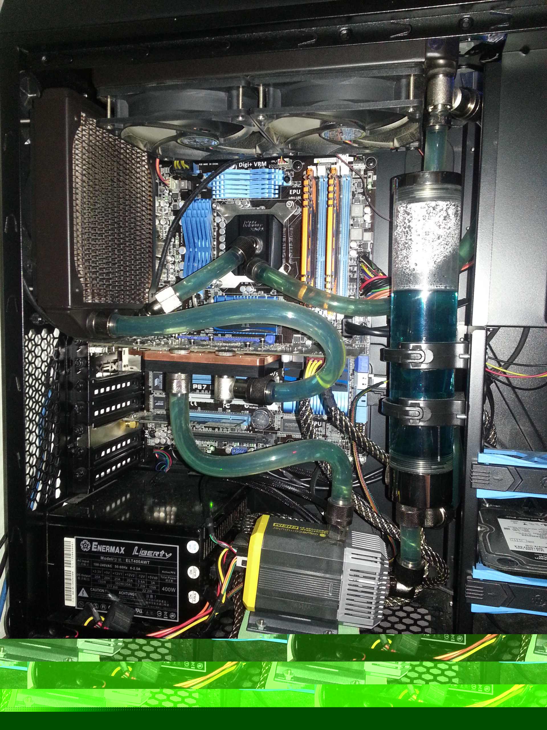

Mein Wakü System sieht Folgendermaßen aus:
Phobya 250 Balancer->Aquastream XT Ultra-> Narrowline HD 6870 Kühler -> Magicool Slim 140er Radi (Hinten) ->Heatkiler 3.0 -> Magicool Slim 240er Radi (oben) -> Aquacomputer DFM und dann zurück in den AGB.
Schlauchangaben 16/10
3x Winkel
3x 45°
Schlauchwege müssten noch verkürzt werden von Radi zu Graka und Graka zu Pumpe.
evolver13 a envoyé l’image suivante :
