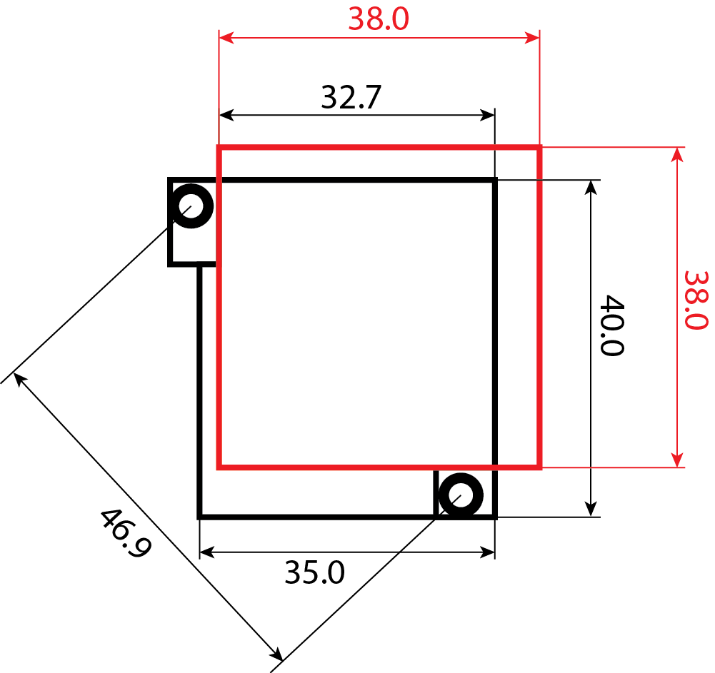

Nee, 38x38 geht nicht, schau dir die Zeichnung noch mal an, da müsste ich zumindest die Ecken abfräsen - oder eben kleben. Damit bin ich allerdings nicht ganz d'accord, da ich mir mit den Belastungen etwas uneins bin. Zum einen der schwere Kupferblock, dann die Anschlüsse, die Federkraft der Schläuche, da kommt schon einiges zusammen. Das ganze hängt ja zudem noch Kopfunter.

Ich hatte jetzt keine Lust zu rechnen/schätzen wieviel "Luft" zwischen den Schrauben bleibt. Der Twinnie ist 38mm im Quadrat, wobei der der eigentliche Kühler den Inkreis darstellt, in den Ecken ist er verschraubt. Zur Befestigung des gesamten Kühlers auf einer Leiterplatte kann eine 1mm-Stahlblende zwischen Plexi und Kupfer platziert werden. Wenn der Lochabstand auf der Platine also größer als (38mm+Schraubenkopfdurchmesser) ist, und die restliche Platine es zuläßt den Kühler mehr oder weniger diagonal zu platzieren, könntest Du eine Blende bohren/sägen/fräsen/läsern (lassen), die direkt an den Flanken die Löcher zur Befestigung des Twinnies hat.

Das Ganze sähe ja dann ungefähr so aus:
Warum soll das nicht gehen? OK, ist nicht ganz mittig, aber funktionieren sollte es und ist immernoch besser als die Ghetto-Lösung für den Adaptec da.
