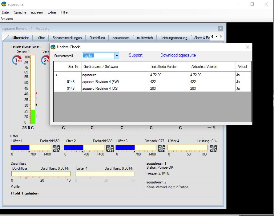

Meine Hardware ist schon älterer Natur (komplett System von Lian Li mit 360 Radiator, Aquastream xt und Aquaero 4.00).

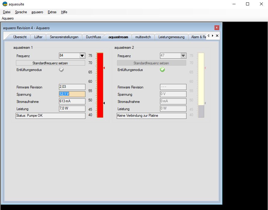

Seit dem upgrade auf Windows 10 kann ich meine Pumpe, welche immer auf 55Hz manuell geregelt war, nicht mehr steuern.
Sie startet zwar mit niedriger Frequenz regelt dann aber automatisch hoch bis 84Hz.
Dies macht sie beim Start von Windows 2 x und verweilt dann bei 84Hz.
Leider hat die manuelle Regelung der Aquasuite 4.72.00 keinen Einfluss mehr auf die Pumpe.

rossi77 a envoyé les fichiers suivant :
  • Unbenannt.JPG (69,59 kB - téléchargé 158 fois - Dernier téléchargement : 25 septembre 2026, 20:38)
  • Unbenannt1.JPG (100,26 kB - téléchargé 205 fois - Dernier téléchargement : 9 septembre 2026, 22:33)

Du kannst die aktuelle Aquasuite 2015-9 zusätzlich zu der alten installieren. Den AE4 siehst du darin nicht, die Pumpe jedoch schon. Sie ist auch damit regelbar. Ich bin mir allerdings nicht sicher, ob die Einstellung abgespeichert werden. Da ich jetzt auf dem AE5 bin, kann ich es nicht mehr testen.
samedi 9 janvier 2016, 17:05
Ist die Aquastream auch per USB angeschlossen? Du könntest versuchen die Aquastream über die USB Verbindung mit der Aquasuite 2015 wie vom Kaisers Narr vorgeschlagen auf Werkseinstellungen zurückzusetzen, neu zu konfigurieren und dann es nochmal mit der Bedienung über den Aquabus des Aquaero 4 versuchen. Meine Aquastream XT taucht übrigens in der Aquasuite 4.72 auf, wobei ich die nicht per Aquabus mit dem Aquaero 4 im anderen PC verbunden habe.

So die Aquastream macht jetzt wieder was ICH will.
Hab sie jetzt zusätzlich direkt per USB am Mainboard angeschlossen und kann sie jetzt auch wieder mit der Aquasuite 4.72.00 steuern.
Sie läuft jetzt wieder mit "ruhigen" 55Hz und ich bin sehr :thumbsup: .
