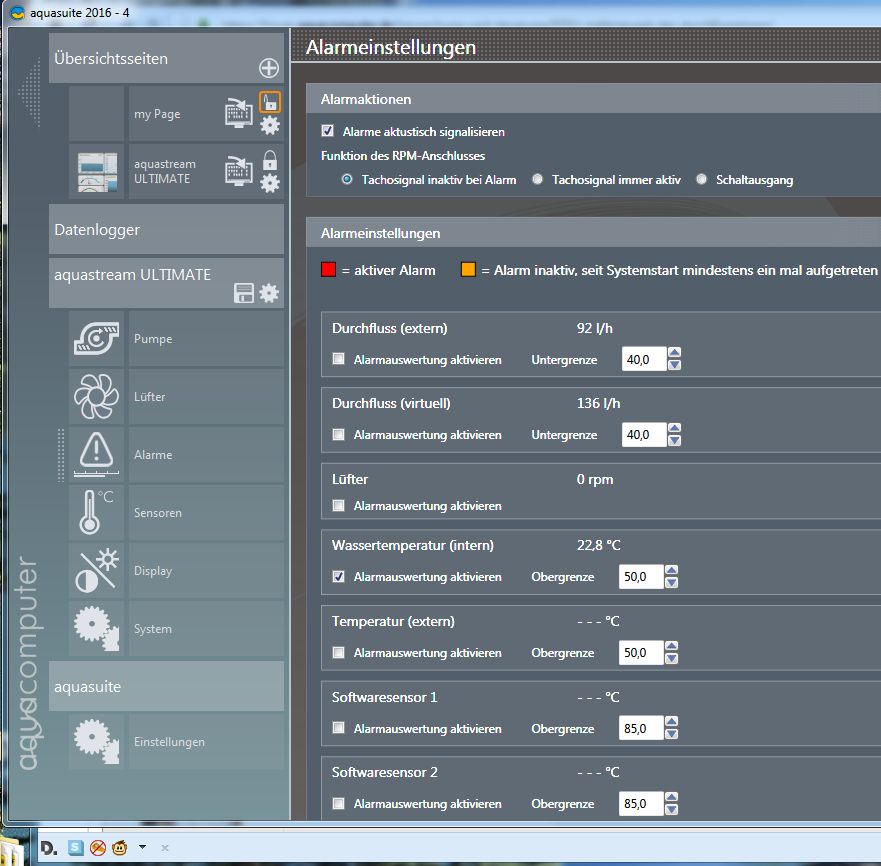

Durchflusssensor vs Virtueller Durchflusssensor d. Aquastream Ultimate.
mercredi 21 septembre 2016, 18:44
Hallo.
Da mir letztes Wochende die meine Aquastream XT Ultra ex gegangen ist hab ich die Gelegenheit genutzt und mir
eine Aquastream Ultimate incl Durchflusssensor High Flow G1/4 (53068) gekauft.
Da besagte Pumpe ja einen Virtuellen Durchflusssensor hat kam hab ich da doch mal eine Frage.
Und zwar ist mir aufgefallen dass beide "Sensoren" einen sehr unterschiedlich starken Durchfluss anzeigen.
Durchflusssensor High Flow 92 vs. 137 Durchflusssensor Virtuell. Und da frag ich mich doch wem kann man(n) da
glauben bei einem unterschied von 45 Litern - das ja nicht grade wenig.
Im Anhang mal zwei Screens.
Gruß psy

Darum heißt er ja auch virtuell. Er misst nämlich nicht wirklich, sondern berechnet, ob was fließt und orakelt dann wie viel es sein müsste. Der dient eigentlich meines Erachtens bloß um festzustellen, ob überhaupt was fließt. Was ich auch eigentlich als Hauptfunktion eines Durchflusssensors halte.

Der Sensor zeigt Tendenziell IMMER zu wenig an um im wirklich Problemfall nicht etwas anzuzeigen was nicht da ist. Je nach Umgebung ist der Sensor mal etwas genauer mal etwas ungenauer.

Bei mir zeigt er in niedrigeren Durchflussbereichen weniger an (was ja auch gewollt ist), gelegentlich aber auch schon mal gar keinen Durchfluss und in höheren Bereichen zeigt er zuviel an:
Aquastream Ultimate @ 4800 rpm: virtueller Sensor: 120 L/h - Highlow USB: 101 L/h
Aquastream Ultimate @ 3200 rpm: virtueller Sensor: 56 L/h - Highlow USB: 66 L/h
Aquastream Ultimate @ 3100 rpm: virtueller Sensor: mal 0 L/h, mal 40 - 50 L/h - Highlow USB: 63 L/h
Aquastream Ultimate @ 3000 rpm: virtueller Sensor: 0 L/h - Highlow USB: 62 L/h
Kühlmittel ist DP Ultra in Rot.
Verändere ich die Drehzahl der Pumpe und stelle sie dann wieder zurück auf den Wert von zuvor, zeigt der virtuelle Sensor gerne auch mal einen anderen Wert an (gerne auch mal 20 L/h Abweichung).
Ist eben auch nur ein virtueller Sensor. Ich meine 20 L/h sind gerade mal 333 ml in der Minute. Das ist eine Abweichung, die mich jetzt nicht wirklich wundert. Nur dass gerne auch mal 0 L/h rauskommen bei einem tatsächlichen Durchfluss von > 60/h finde ich etwas unschön. Aber gut, wozu habe ich denn einen richtigen DFM im System ;)

Wie im Thread zur Pumpe gerade erwähnt, unter 40 L/m zeigt der Virtuelle Sensor nichts mehr an, um das System zu "schützen".

Der Sensor ist für alle gedacht die eben KEINEN anderen Sensor haben. Und genau dafür ist der Sensor ausreichend genau.
