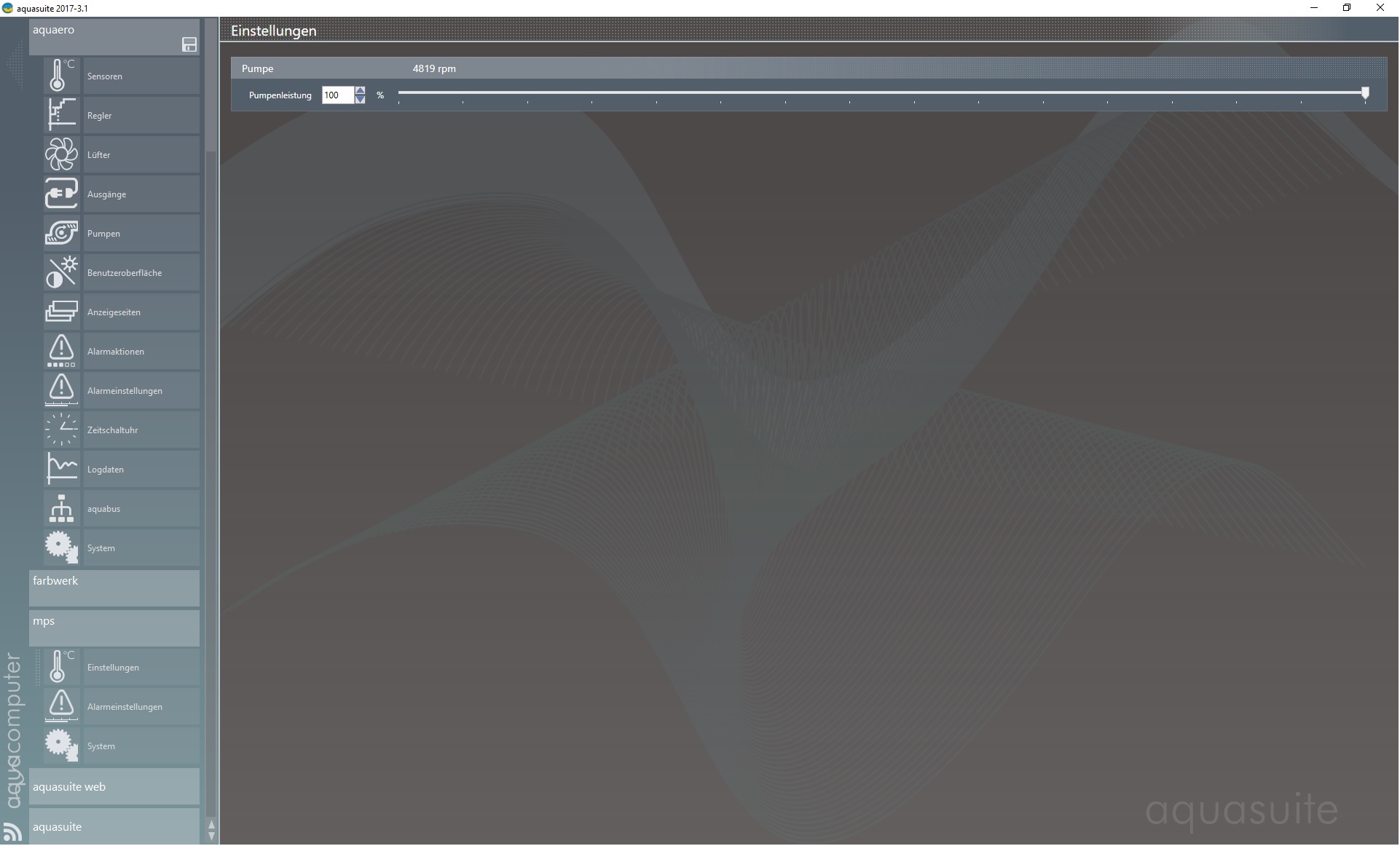

Jetzt noch ne andere Frage: Wenn ich mir jetzt eine AQ D5 mit aquabus zulege. Was kann ich da alles auslesen/einstellen? Ein Bild aus der aquasuite wäre super.

Bitteschön! :D :D
water-noob a envoyé les fichiers suivant :
  • BUS.jpg (239,34 kB - téléchargé 315 fois - Dernier téléchargement : 5 octobre 2026, 19:17)
  • USB.jpg (234,74 kB - téléchargé 303 fois - Dernier téléchargement : 5 octobre 2026, 19:17)

Das schaut sehr gut aus Danke.
@water-noob Kann man auch auslesen wieviel A sie benötigt da es bei dir auf 0,00A steht?

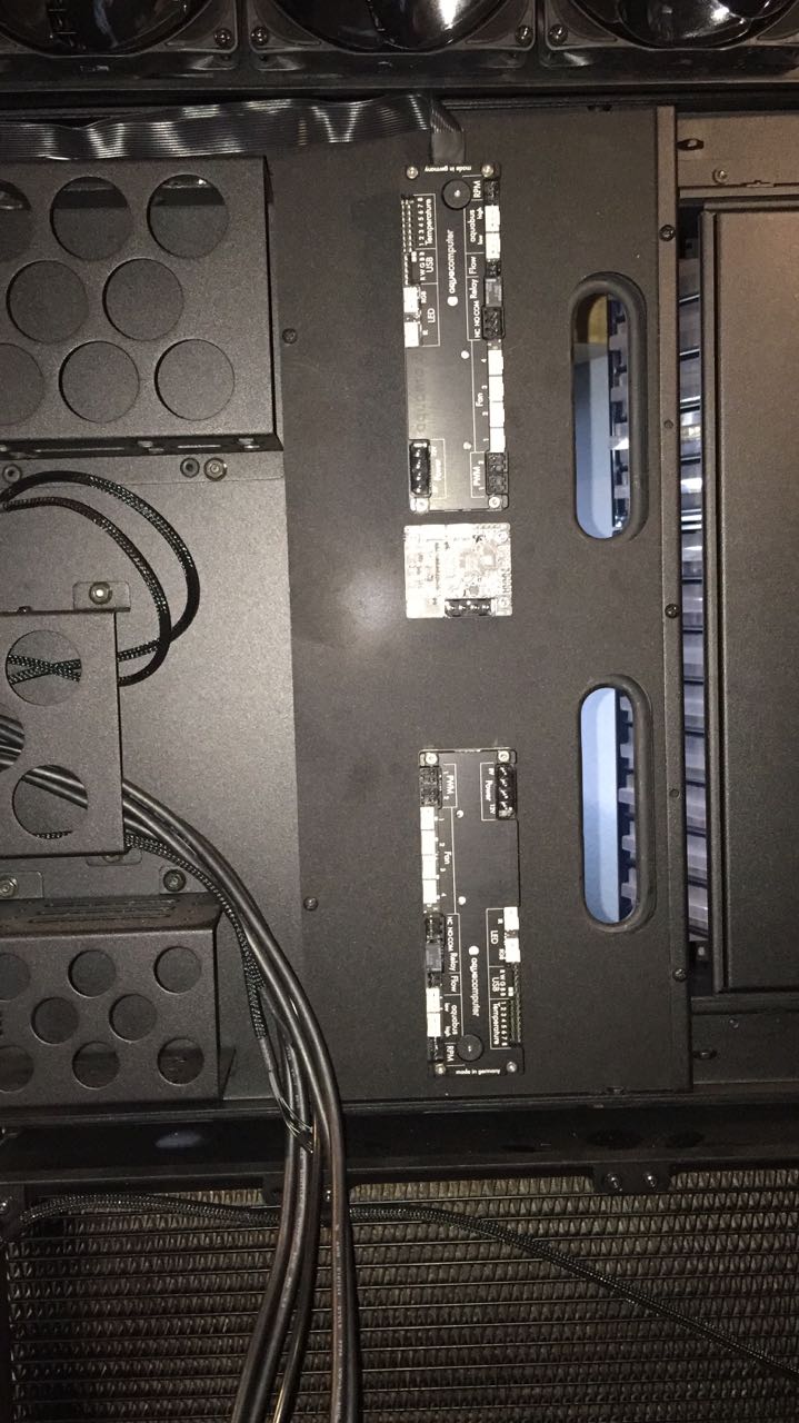

Hab natürlich auch etwas gebastelt. Hier im Forum hab ich oft gelesen das man das Display vom Aquaero nicht extern betreiben kann (Das Kabel dürfte nicht länger wie 5cm sein)
Naja ich hab hier jetzt 50cm und es funktioniert ohne Probleme.

Ich kann dir gar nicht sagen ob da nen Wert angezeigt wurde. hab da irgendwie nie drauf geachtet. 8| 8|
Wäre interessant mal zu wissen obs normal is oder ob was putt is!

Zugegeben ich war anfangs auch sehr skeptisch obs funktioniert. Bisher hatte ich keine Probleme. Dadurch das das display jetzt eben im Laufwerksschacht verbaut ist und der Aquaero an einem anderen Platz komme ich viel besser an die Anschlüsse ran.
@Sebastian: Kannst du vll noch etwas zu D5 Pumpe mit aquabus sagen ob man den Stromverbrauch auslesen kann da bei water-noob 0,00A in der Aquasuite steht?
Das ist richtig da das Menü allgemein gefasst ist und auch für die aquastream genutzt wird, wo es diesen Wert gibt. Da die D5 Pumpe diesen Wert allerdings nicht erfasst steht dort Null. Wird in der 2018er Version ausgefiltert werden.

Es gibt diese Werte schlicht und einfach nicht. Die kann man auch nicht irgendwoher nehmen. Die Elektronik kann das einfach nicht messen.
