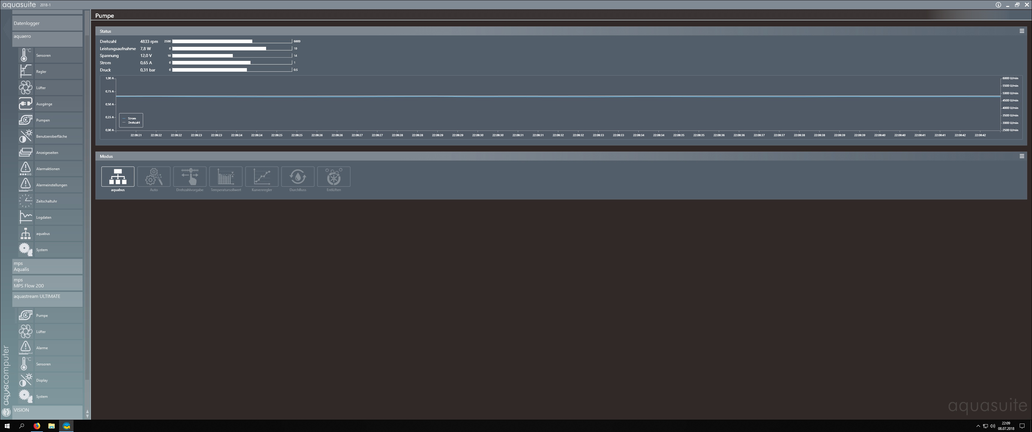

John_W
dimanche 8 juillet 2018, 18:34
In der Suite bei der Pumpe den Modus Aquabus angewählt ?
sonst steuert da nix bei Aquaero
dimanche 8 juillet 2018, 18:54
Diese Option gibt es doch nicht mehr. Das erfolgt mittlerweile automatisch.
John_W
dimanche 8 juillet 2018, 22:12
