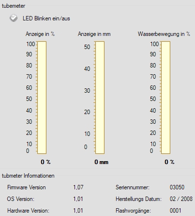

EDIT habe mal das Tubemeter direkt mit USB angeschlossen und ausgelesen....Füllstand 100% Wellenbewegung 0

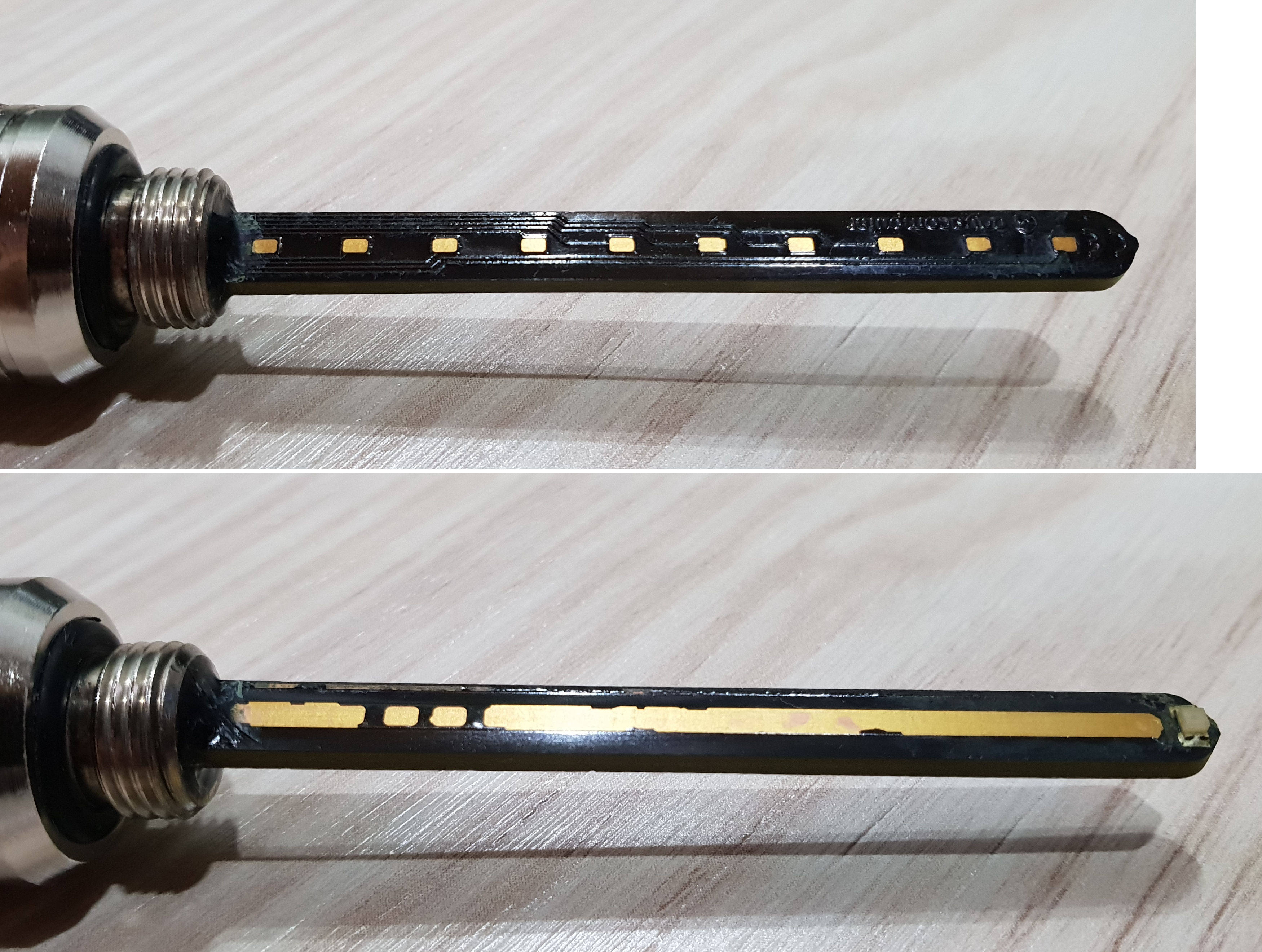

Was meinst du mit Fräskante, was ich hier rot markiert habe ???
Welchen Lack kann man da nehmen?

hab das Tubemeter wieder ausgebaut und nochmal unter Wasser mit Tuch gereinigt... Es scheint der ganze Lack abzugehen !?
Die losen Stellen hab ich jetzt vorsichtig weggerieben. Hier das Ergebnis: Tubemeter2008.jpg
Kann man das Teil noch retten ?
Welche Flächen müssen da mit Lack überzogen werden und vor allem welchen Lack brauche ich :?:
vendredi 28 décembre 2018, 15:35
Die Flächen sind egal - die andere Seite die OK aussieht ist wichtig. Also keinen Lack auftragen!
Allerdings war die LED ab Werk mit einem speziellen Lack versiegelt - die würde ich in jedem Fall abschalten.

NOPE ..... wie ich oben geschrieben habe, wenn es trocken ist zeigt es 0% an
Hab es gerade ausgebaut neben dem Rechner liegen und mit USB Kabel angeschlossen 2018-12-28_204128.jpg
Sogar die LED an der Spitze geht ohne Probleme.
Sobald es eingebaut ist und der Tupe gerade mal halb voll ist dann zeigt das tubemeter immer 100% Füllstand...

Ok. Dann muss der Lack erneuert werden. Der Fehler kommt dann von den feinen Leiterbahnen an denen der Lack fehlt.
Die Große Fläche an der Rückeite kann so bleiben. Auf der Vorderseiten einmal mit Klarlack oder besser 2K-Lack/Epoxy alles abstreichen außer die kleinen Sensorflächen. LED ebenfalls und am Übergang zu der Vergussmasse ebenfalls nicht.
Danach am besten bei 60-80° im Ofen ein paar Stunden aushärten.

Hab von einem Kumpel noch 2K-Epoxykleber aus dem Modellbau bekommen können, ich brauchte ja nicht viel.
Damit hab ich die ganze Platine ( außer Kontakte auf beiden Seiten ) vorsichtig mit einem Zahnstocher bestrichen.
Man muss echt aufpassen das der Kleber nicht auf die Kontakte läuft.
Trocknung erst 24 Std. auf die Heizung gelegt, dann 2 Std. im Ofen bei 50-60 Grad, dann nochmal 2 Tage auf die Heizung.
Das Epoxid hat auf der Oberfläche eine ganz feine Marmorierung bekommen ?! denke mal durch das trocknen.
Gerade eingebaut das Tubemeter in den Aquatube (nicht ganz befüllt ) und siehe da sehr SEXY :love:
Funktioniert wie am ersten Tag..... Echt mega schade das AC es aus dem Programm genommen hat!
8|
EDIT: nach wenigen Stunden wieder der gleiche Salat....zeigt immer 100% an. Habe es nun ausgebaut und werde Tubemeter begraben :cursing:
