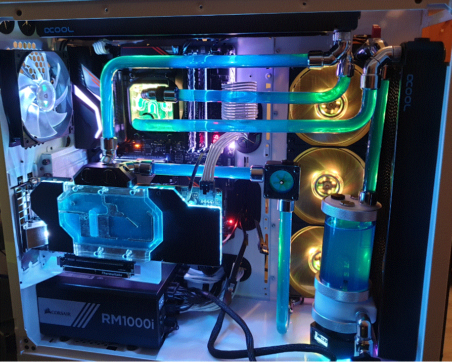

Hallo liebe Community meinen Loop habe ich bereits in die Signatur gepackt als Kühlflüssigkeit kommt Phobya super Zero mit 50% destilliertem Wasser zum Einsatz.
Die beiden XV Radiatoren sind vertikal und der Standard Radiator horizontal ausgerichtet.
Die D5 Next pumpt durch zwei Doppel 45° Winkel die mit einem doppelnippel verbunden sind die rechts unten in einem vertikal ausgerichteten xFlow 360 xt45 Radiator seitlich rein.
Beide vertikaler ausgerichteten nix für Radiatoren werden jeweils von unten nach oben durch strömt zwecks besserer Entlüftung.
Der Durchfluss ist leider nicht feststellbar vom integrierten Sensor der D5 next, auch der Alphacool eisflügel als Fluss Indikator bleibt stehen und bewegt sich kein bisschen.
Die Radiatoren waren neu und wurden professionell vor gereinigt mit der cilit bang Methode vom hwluxx Forum.
Td5 läuft bei 100% mit 4800 Umdrehungen. die Wassertemperatur im edle beträgt laut V Sensor 30° bei einer Raumtemperatur von 21°. Der Phobya inline Sensor welcher direkt am Ausgang des CPU Kühler hängt zeigt stets 2 Grad Mehr als die D5 im Idle. unter Last steigt die Wassertemperatur auf bis zu 41°C, Der Ryzen 2600X wird unter Last bis zu 88°C warm, im Idle 39-41°C.
ich habe probehalber mal den Pegel in AGB absichtlich niedrig gehalten um zu sehen mit welcher Geschwindigkeit das Wasser dort herein strömt und meiner Schätzung nach sind das nicht mal 20 Liter die Stunde.
ich habe das auch schon in einer wasserkühlungs Gruppe bei Facebook und in einem anderen Forum gepostet und alle sind sich einig dass da irgendwas nicht stimmen kann denn eine D5 müsste das eigentlich locker schaffen..
Luft ist auch keine mehr im System. ich bin mit meinem Latein am Ende und kurz davor eine DDC 3.25 mit einem Eisbecher DDC als Ersatz einzubauen und GT5 next dem Gebrauchtmarkt zu übergeben.
das hier ist mein letzter Versuch noch die Situation zu verbessern ohne die D5 next rauszuwerfen.
daher bitte ich euch um eure Meinungen und Ideen was man noch tun kann um den Übeltäter eindeutig zu identifizieren und den Durchfluss auf einen für die D5 next mask fahren Durchfluss zu bringen. deren Display zeigt nur, 0 Liter.
im Voraus vielen Dank
Aktueller Loop: D5 next, Primochill Ctr Phase 2 - D5 enabled, Alphacool Radis: 1. 360xt45, 2. 360xt45-xflow, 3. 360st30-xflow, Alphacool XPX Clear, Phanteks Glacier gtx 1080, Alphacool Eisflügel ( 90° Ausrichtung), 12x Alphacool Eiszapfen Doppel 45° ig/ag Adapter, Monsoon EV2 16/13mm Hardline Fittings, Alphacool PETG Hardtubes, Phobya inline Temperatursensor, 1xKugelhahn zur Kalibrierung der D5 Next.

Kannst Du mal ein Foto deines Loops zur besseren Beurteilung einstellen?
Ich würde die offensichtlichen Sachen prüfen, wie Kugelhahn wirklich komplett offen?
Hat sich irgendwas verstopft?
Hörst du einen akustischen Unterschied zwischen 0 % Pumpenleistung und 100 %?
Als Vergleich: ich fahre die D5 Next mit 0% Ausgangsleistung (1947 rpm) und habe einen Durchfluss von 80 l/h (CPU only, 4x 90° Winkel; 2x360er).

Im Link unterdem Gif gibts ein besseres Bild

Nur nochmal um auf Nummer Sicher zu gehen...
Unten rechts im Bild ist doch ein Kugelhahn zu sehen, oder?
Wenn das ein normaler "unmodifizierter" Bitspower Kugelhahn ist, dann ist der doch auf der Einstellung ZU, oder nicht?
EDIT: OK, wahrscheinlich nur der Ablasshahn...

Es gibt einen neuen Verdächtigen und zwar der Aufsatz AGB von Primochill (CTR Phase ll D5 enabled) !
Die Abdichtung der Pumpe wird durch einen O-ring und einen Gummigurt realisiert. Wenn ich letzteren hochkant um den Kranz der Pumpe lege, schlägt die Pumpe alarm weil der Impeller blockiert. Darum habe ich ihn abgesenkt und nur über den unteren breiteren Rand liegen lassen so lief die Pumpe dann , allerdings konnte sie verrutschen und saß so schräg im pump Raum, bzw könnte es auch sein dass der Impeller nun nach oben zu viel Platz hat und deswegen der Pumpe die Kraft fehlt?!
