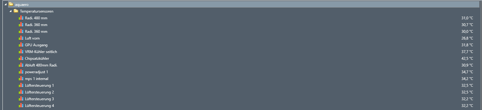

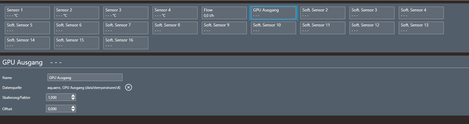

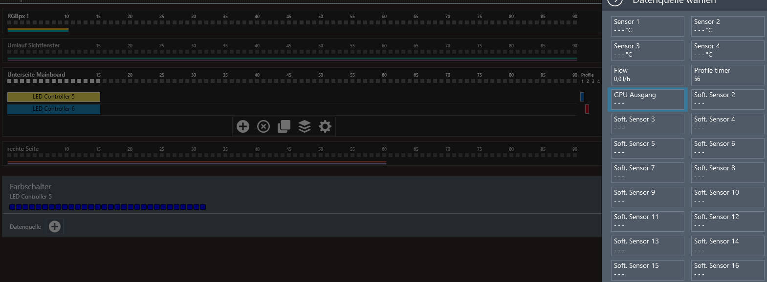

seit dem letzten Update der Aquasuite auf X.4 kann ich Farbwerk die LED's nicht mehr über Softwaresensoren steuern. Wenn ich im Farbwerk einen Softwaresensorwert zuweißen möchte, wird nur ein Pfad angezeigt und im Farbwerk nur Striche. Die Aquasuite zeigt aber den richtigen Temperaturwert an (AIDA64 ebenfalls). Das Farbwerk 360 ist mittels USB und Aquabus verbunden.
Zur besseren Erklärung sind noch 4 Screenshots angehangen.
