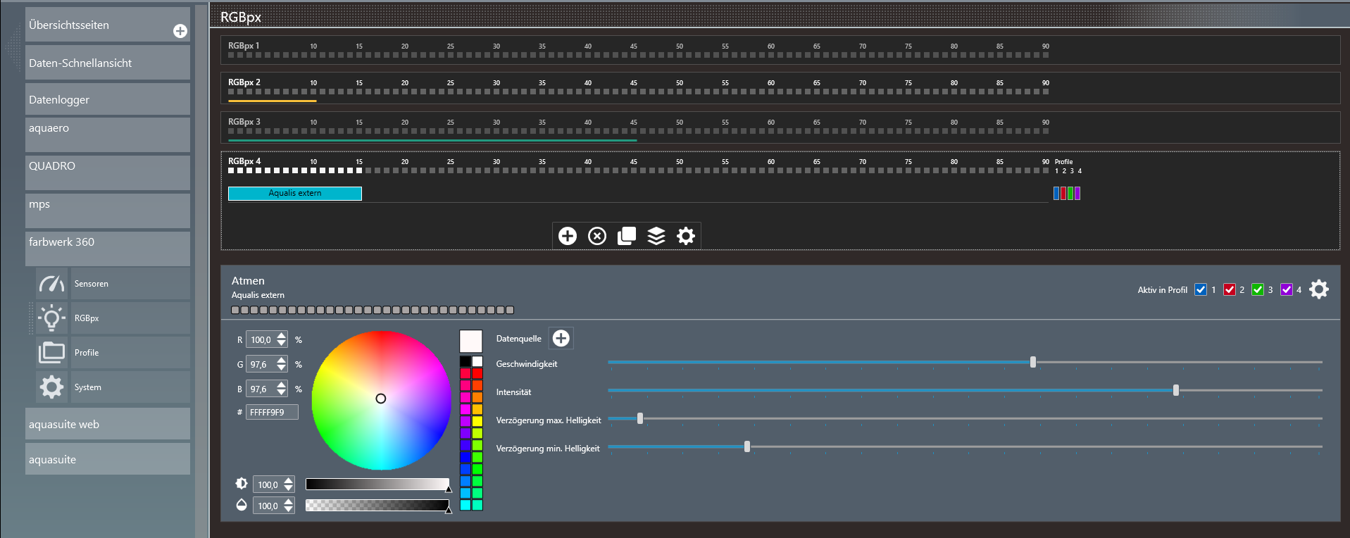

an meinem Farbwerk 360 bekomme ich den RGBpx LED Ring für das Aqualis 450 nicht richtig zum laufen. Siehe Video anbei, der Ring flackert komisch.

Im Farbwerk sind aktuell 3 Controller eingerichtet:
RGBpx 1: unbelegt
RGBpx 2: Aqualis 100 LED Ring (intern verbaut) --> 10 LEDs
RGBpx 3: 3 LED Leuchtstreifen mit jeweils 15 LEDs --> 45 LEDs gesamt (kein Problem)
RGBpx 4: Aqualis 450 LED Ring (extern) --> 15 LEDs
Siehe auch Screenshots, das Flackern wandert mit sobald ich den Ring an einem anderen Controller einstecke oder einen anderen Effekt auswähle

Eine interessante Beobachtung konnte ich noch machen als ich eben mal alle Strips unter "System" --> Grundeinstellungen RGBpx ausgeschaltet habe. Dabei bleibt EINE LED von 15 im Aqualis 450 Ring an, alle andern LEDs im Aqualis 100 LED Ring sind aus, ebenfalls alle LEDs der Leuchtstreifen im PC Gehäuse (45 Stück an den 3 Streifen).
Das gleiche Verhalten ist auch wenn man den erzeugten Controller herauslöscht. Dabei bleibt auch die genannte LED leuchtend, obwohl alle anderen des Rings aus sind.
