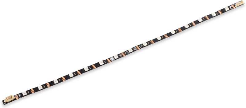

Die APA102 würden zB vier Leitungen benötigen, da das Datensignal mittels Clocksignal gelatcht wird.
Aquacomputer scheint aber LEDs mit ungelatchtem Datensignal (APA104, APA106, WS2812, WS2812B, P9823, SK6812 oder was auch immer) zu verwenden, also eigentlich nur drei Adern.
MK0815 hatte ja bereits verlinkt, warum trotzdem vier Leitungen verwendet werden:
auf den Stripes ist ein 68kOhm Wiederstand verlötet. Auf IN geht das Rote Kabel (+) rein, durch den 68kOhm Wiederstand und auf Weiß wieder zurück zum Farbwerk 360, Grün ist die Datenleitung und Schwarz (-).
Der Widerstand codiert also irgendwas für das Farbwerk. Ich hatte erst vermutet, daß damit überprüft wird, ob alle angeschlossenen LEDs/-Streifen zusammen innerhalb des zulässigen Maximalstroms des Farbwerks etc. sind, aber:
Die Weiße Leitung ist auch nicht auf dem Stripe bis zum Ausgang durchgeschliffen.
Damit würde das Farbwerk ja nur den ersten Widerstand sehen...

Danke Das Wollte ich Wissen denn Die WS2812B habe ich im Tower und am Schreibtisch.. Weil Laut Shop kann man ja auch Adressierbare LED kaufen Dort die nur 3 Pin haben... Man Muss Also Dato nur denn connector kaufen .. Der Hier ja Gepostet Wurde schon und Dann Müssten die LEds im Case gehen...

Als fertige Produkte finde ich nur diverse Streifen, Ringe und Streifensets. Bei denen ist übrigens erkennbar, daß von LED zu LED immer nur drei Leitungen weitergehen. Alle verfügen über vierpolige Anschlüsse. Bei einigen ist MK0815's mysteriöser Widerstand erkennbar.
Wenn Du Deine vorhandenen LEDs also an das Farbwerk mitanschließen willst, wirst Du möglicherweise auch so einen Widerstand zwischenschalten müssen, oder vorher in der Kette einen AC-Streifen/Ring haben, der den Widerstand hat...
(Leider wird AC keine weiteren Informationen über den Widerstand rausgeben, um den bei "selbst-Bastelleien" ordnungsgemäß miteinzubeziehen. Sind das immer 68kOhm? Da war doch irgendwas mit Lüftern irgendeines Herstellers die man auch an einem Farbwerk-Kanal haben durfte, aber die nicht mit irgendwelchen anderen Streifen gemischt werden sollten (wenn ich mich recht erinner) - irgendwie im Zusammenhang mit dem RGBpx-Splitty?)

Aber wenn Du auf dem ersten Produktbild genau hinsiehst
Also diese Strips werden natürlich am Farbwerk laufen, aber wenn Du nur eigene WS2812(B) dranhängst, fehlt dem Farbwerk möglicherweise der mysteriöse "Codierwiderstand"...

Habe von denen 6 Stück bestellt, habe halle Stecker abgeschnitten und alle zusammen gelötet.
An so einem langen RGBpx Kabel habe ich die eine Seite abgeschnitten und den Wiederstand angelötet, die anderen 3 Kabel habe ich direkt an den Stripe gelötet.
Bis jetzt funktioniert es ohne Probleme.
Bei den vergossenen Stripes ist der Wiederstand unter dem Moosgummi am Eingang wo der Stecker ist.
Ob es ohne den Wiederstand funktioniert habe ich noch nicht getestet, werde es aber bald, muss noch ein langen Stripe machen.

Und? KOnntest du schon testen ob es ohne den 68k Widerstand funktioniert? :)
Geni783
vendredi 27 septembre 2019, 13:14
Ja es funktioniert ohne den 68k Widerstand.

So wie's ausschaut fehlt der Widerstand inzwischen eh auf den 5mm x15Leds Streifen. Zumindest konnte ich bei mir beim Eingang keinen entdecken.
LotadaC
dimanche 29 septembre 2019, 20:16
Die hier? Da Isser zumindest auf dem Produktfoto links unten zu erahnen. Bauform 0603 oder 0402 oder so, denk ich...
certhas
lundi 30 septembre 2019, 07:59
Genau, auf dem Foto ist er ja links unten in der Ecke neben dem Eingangsport. Konnte ihn auf dem Streifen den ich für Tests geordert habe nicht entdecken.
