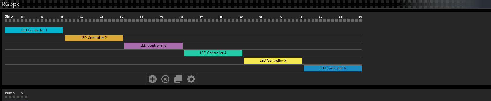

alles ist an, so wie immer, hatte die Pumpe ja schon vorher, heute kamen die Strips.
Muss man der Pumpe noch irgendwo sagen, dass noch mehr LEDS dran sind ?
Whiskee a envoyé les images :

Du musst noch den RGBpx Ring/Stripe mit einem RGB-Controller in der Aquasuite verbinden.
Whiskee
mercredi 17 février 2021, 19:42
Ist er doch!? siehe Bild 2 Habe LED Controller 1 zugewiesen über alle

Das sieht bei mir anders aus, da der RGB-Ring bei mir mit "15" LEDs konfiguriert ist.
Bei dir ist der Controller für "90" LEDs eingestellt.
Am LED-Ring "IN" und "OUT" berücksichtigt?

Habe es jetzt auch mal umkonfiguriert. Nach wie vor alles dunkel. Anschlüsse gehen von der Pumpe auf den in vom Ring, von dem Out auf stripe in etc. Nur beim Rechner Einschalten kurzes aufblinken.
Whiskee a envoyé l’image suivante :
