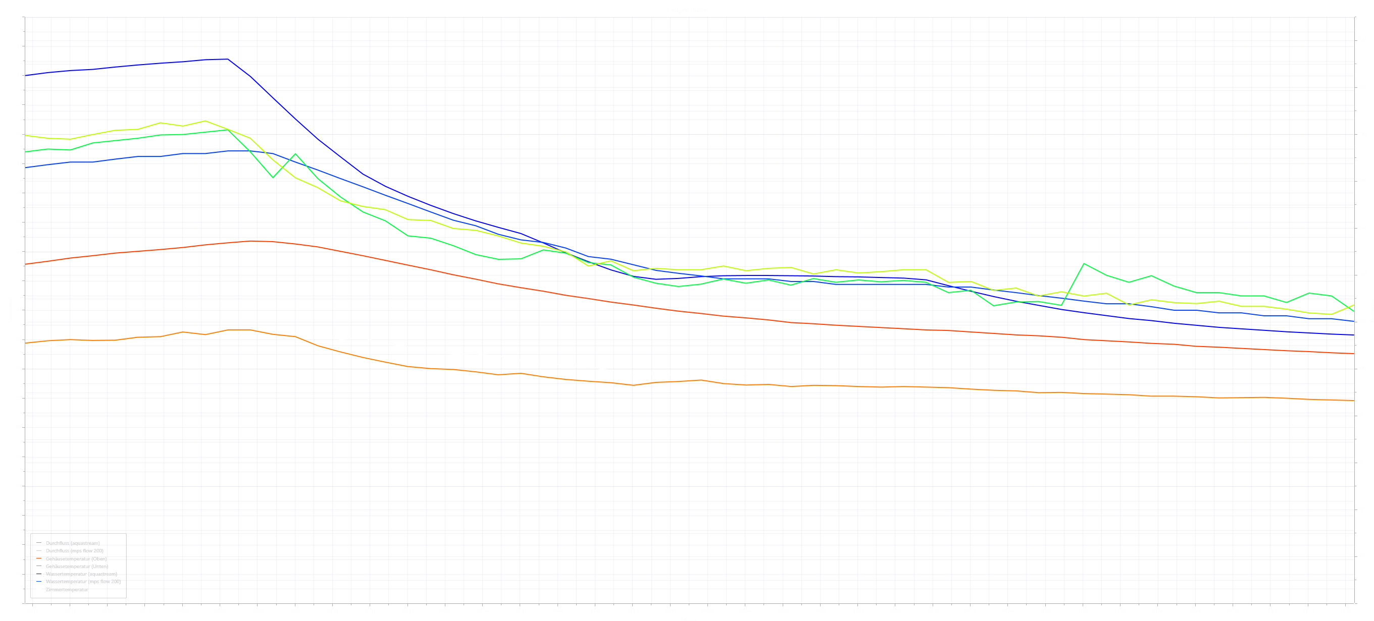

Habe heute mal schnell den guten alten Heaven Benchmark in 2160p angeschmissen. Hier mal Temperatur- und Durchflussverläufe...
Dunkelgrün: Durchfluss aquastream
Hellgrün: Durchfluss mps flow
Rot: Gehäusetemperatur oben
Orange: Gehäusetemperatur unten
Dunkelblau: Wassertemperatur aquastream
Hellblau: Wassertemperatur mps flow
Weiß: Zimmertemperatur (am Gehäuse gemessen)
Ach ja Gehäuse ist ein Corsair 900D mit Midplate. Unten und Oben sind also zu 80 Prozent getrennt...

Wenn ich das richtig sehe, dann lässt du die Pumpe anhand der Temperatur schneller oder langsamer laufen?
Ich kenne jetzt nicht die Lautstärke der aquastream, die müsste aber tendenziell etwas Lauter sein als meine Laiing DDC310 ?
Ich würde dir wohl eher zu mehreren Profilen raten, eines was auf "Silent" getrimmt ist, dann eines was z.B. für Benchmarks ausgelegt ist
und eines dazwischen (für den Hochsommer z.B.) - das gibt ja die Aquasuite her. Aber das sind wie immer persönliche Vorlieben.
Ich habe z.B. 4 Profile drin, wobei das letzte Profil dafür gedacht ist, das System zu befüllen/entlüften da die Pumpe bei 100% läuft. aktuell hat
nur mein Durchflusssensor den Geist aufgegeben, evtl. ein Wackelkontakt - die kann aber nach 5 Jahren vorkommen. Hier warte ich darauf,
