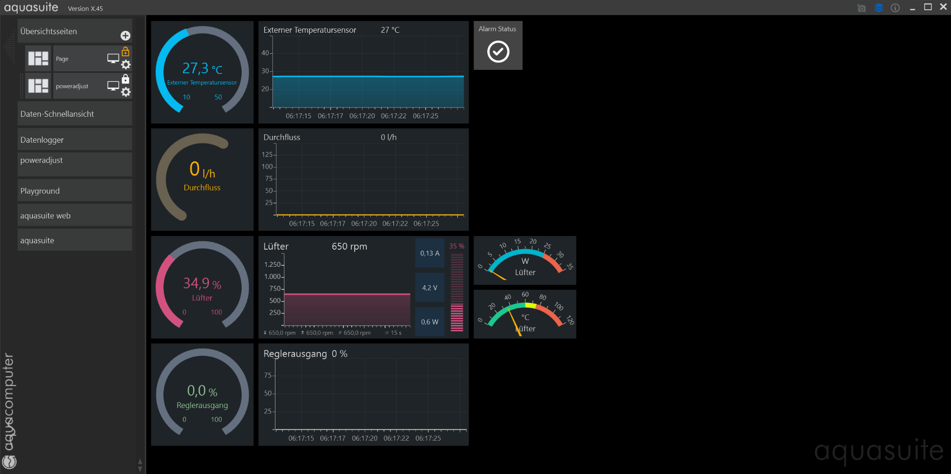

Okay hier 3 Screenshots.
Mit den Einstellungen läuft er jetzt schon eine ganze weile ohne aufzudrehen.
Fab a envoyé les images :

Diesen.
EnigmaG a envoyé l’image suivante :
