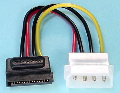

Wieso? im Anhang ist ein Bild von der normalen Sata Pin belegung und ein Sata Kabel ist normal 5 Polig wohingegen viele das Sata Kabel auch als 4 Polig anbieten. Hab Ich auch mal Bilder hinzugefügt, Ich hab halt noch ein normales 5 Poliges hier in 1 Meter :)
oder meinst du das wegen dem Weipu Stecker? der soll ans Gehäuse Ich brauch den Strom Anschluss für das Sata Kabel außerhalb.
