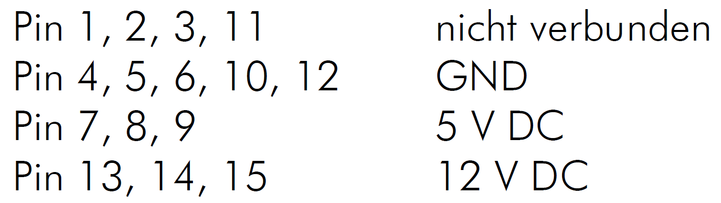

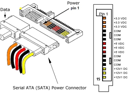

Hallo kann mir hier jemand sagen welche Schienen die D5 Next Pumpe von der Sata Stromversorgung braucht? Lieg Ich richtig in der Annahme das nur die 12v und 5v Schiene gebraucht wird und 2 mal Ground ? Die außenliegende 3,3v Schiene kann Ich abklemmen von dem Sata Stecker richtig?

Korrekt!Wenn du selbst crimpst kannst du die 3,5 V sparen.
Wenn du nen fertigen Stecker hast, wieso abklemmen?

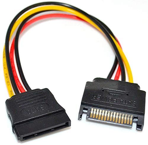

Ich hab nur noch diesen Stecker hier https://www.conrad.de/de/p/weipu-sf1210-…productTechData und das 1 Meter Sata kabel was hier ist, ist ein 5 Poliges. Ich will jetzt auch nicht unbedingt für 25 Euro ausgeben für den 5 Poligen Stecker mit Buchse von Weipu zumal der sowieso 6 Wochen Lieferzeit hat.
Deswegen dachte Ich mir einfach , Ich lass das 3,3 Volt Kabel einfach weg und mach ein Stück Schrumpfschlauch drüber und fertig.

Hmmm, komischer Sata-Stecker, den du da hast.
Der wird auf die D5 nicht passen :D

Wieso? im Anhang ist ein Bild von der normalen Sata Pin belegung und ein Sata Kabel ist normal 5 Polig wohingegen viele das Sata Kabel auch als 4 Polig anbieten. Hab Ich auch mal Bilder hinzugefügt, Ich hab halt noch ein normales 5 Poliges hier in 1 Meter :)
oder meinst du das wegen dem Weipu Stecker? der soll ans Gehäuse Ich brauch den Strom Anschluss für das Sata Kabel außerhalb.
