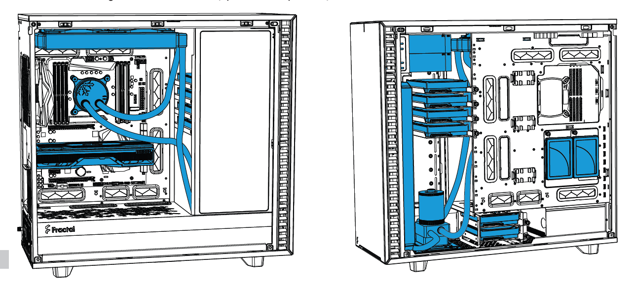

Die D5 soll mit einem Messing-Ultitop ins Define 7 XL ganz nach unten, wie auf dem Bild aus dem Manual zu sehen. Der Ultitube AGB soll dann über der Pumpe an der Rückwand hängen. Die Abmessungen inkl. 5,25" Laufwerk darüber und die Montage von Pumpe und AGB habe ich alles gecheckt, das passt.
Aber ich weiß nicht, wo/wie ich den Ablasshahn unterbringen soll. Denn die Pumpe ist der tiefste Punkt und die beiden Schläuche führen jeweils nach oben zum AGB und zum Flow Sensor über dem Netzteil.

Ablasshahn kommt im optimalfall an den tiefsten Punkt oder an einen Punkt den du durch drehen/kippen des Gehäuses zum tiefsten Punkt machen kannst.
In deinem Fall würde ich wohl an dem Auslass des Ultitops ein T-Stück montieren und daran den Hahn befestigen.
Es bietet sich z.b. sowas an:
https://shop.watercool.de/Barrow-G1-4-4-…be-Rotary-black
Allerdings habe ich den Eindruck, dass diese Würfel starke Durchflussbremsen sind - nach einem Umbau ohne diesen Würfel im direkten Fluss hatte ich gut 20L/h mehr Durchfluss.
