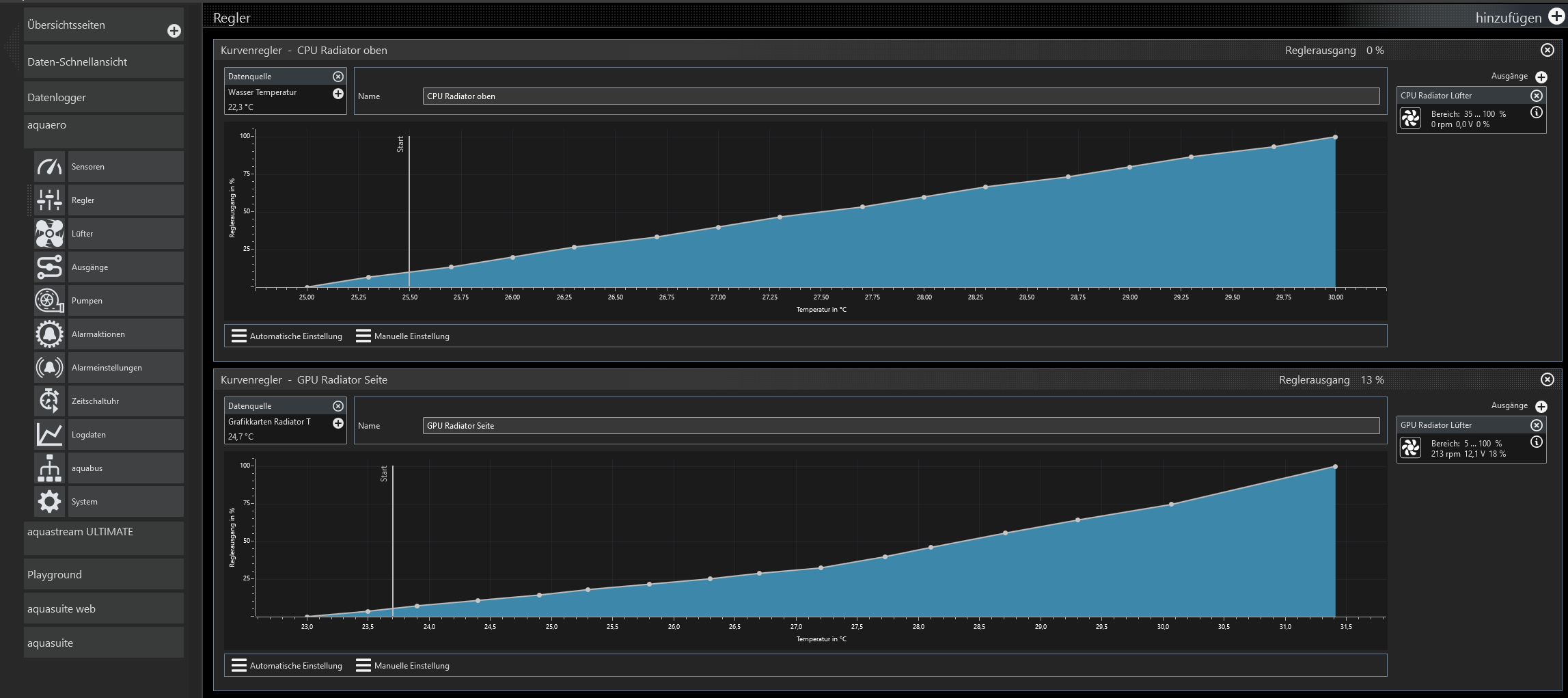

Wenn du Hilfe willst solltest du Screenshots von ALLEN Einstellungen machen die du gemacht hast und beschreiben was für Hardware + Lüfter .. du exakt hast.
Beschreibe exakt was nicht so läuft wie du meinst das es laufen soll.

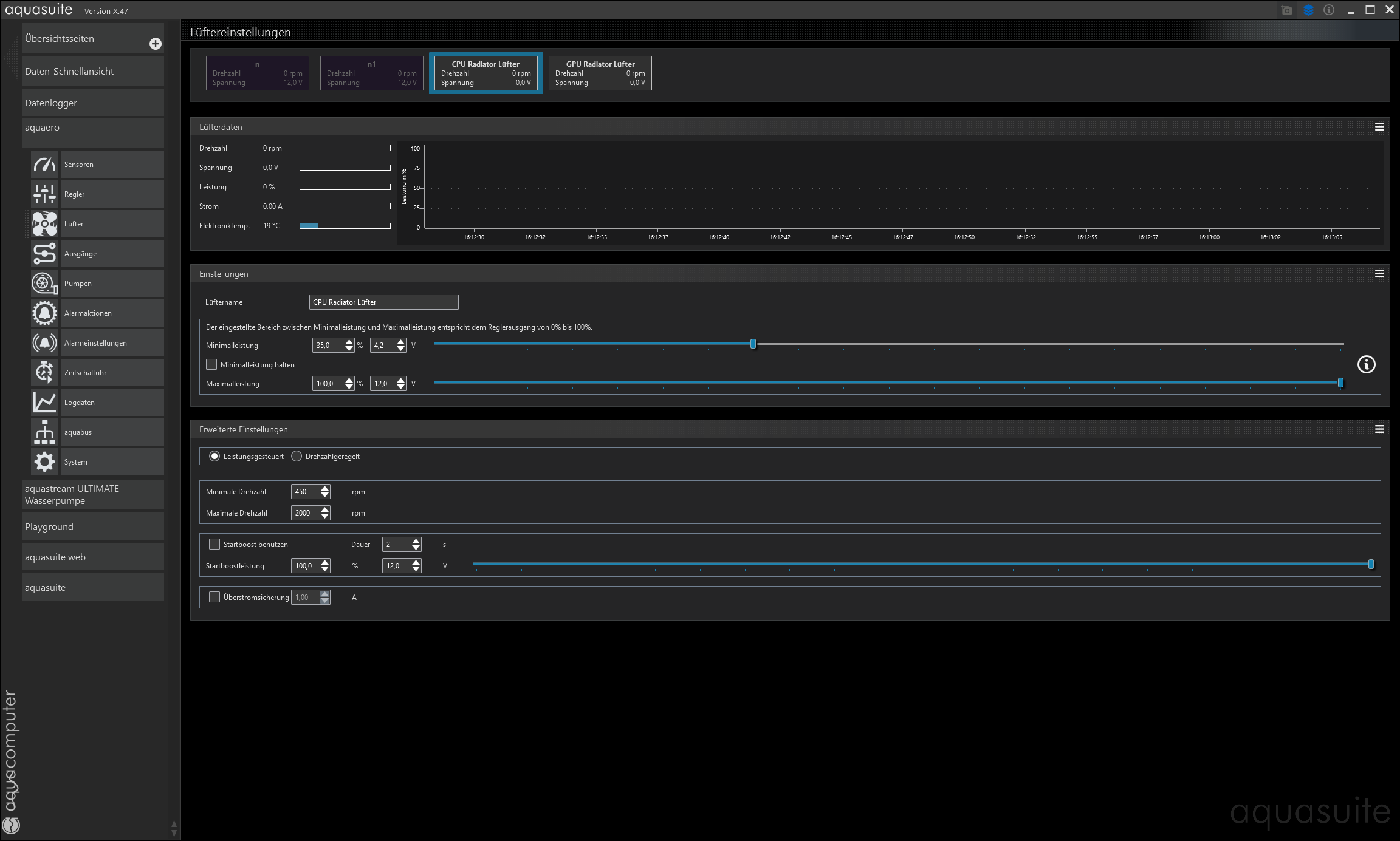

Hardware + Lüfter:
BeQuiet 800W Pro Netzteil, am aquaero5 LT habe ich an Kanal(4) 3x BeQuiet Silent Wings 3 (2200Umin) an einer Kabelpeitsche, RPM Sensor und PWM Signal, kommen nur von einem Lüfter.
An Kanal(2) habe ich 2 weitere BeQuiet Silent Wings 2 120mm (1000Umin), diese werden Leistungsgesteuert und sind vor den CPU Radiator verbaut "damit gibt es keinerlei Probleme"
Ich habe zu dem Zeitpunkt nur ein festes Profil benutzt alle anderen waren eine Kopie von Profil1
Am GPU Radiator, die drei Problemkinder "SW3 120mm", egal ob Leistungsgesteuert oder Drehzahlgesteuert. Beides funktioniert im Test eine weile tadellos, nur wenn ich eine Weile warte, gehen die Lüfter einfach aus, obwohl Spannung und Leistung in der Lüftereinstellunges Telemetrieanzeige auf maximal stehen, wenn die max Temperaturen erreicht ist drehen sich die Lüfter trotzdem nicht. Es ist voll merkwürdig da sollten die Lüfter 2200Umin machen.
Wie gesagt, jetzt laufen sie PWM gesteuert, damit scheint es diese Probleme nicht zu geben, doch bin ich sehr beunruhigt, weil ich nicht weis, warum das so ist.
Die Screenshots sind eine Momentaufnahme wo alles läuft. Da ich das jetzt nicht noch einmal simulieren wollte.

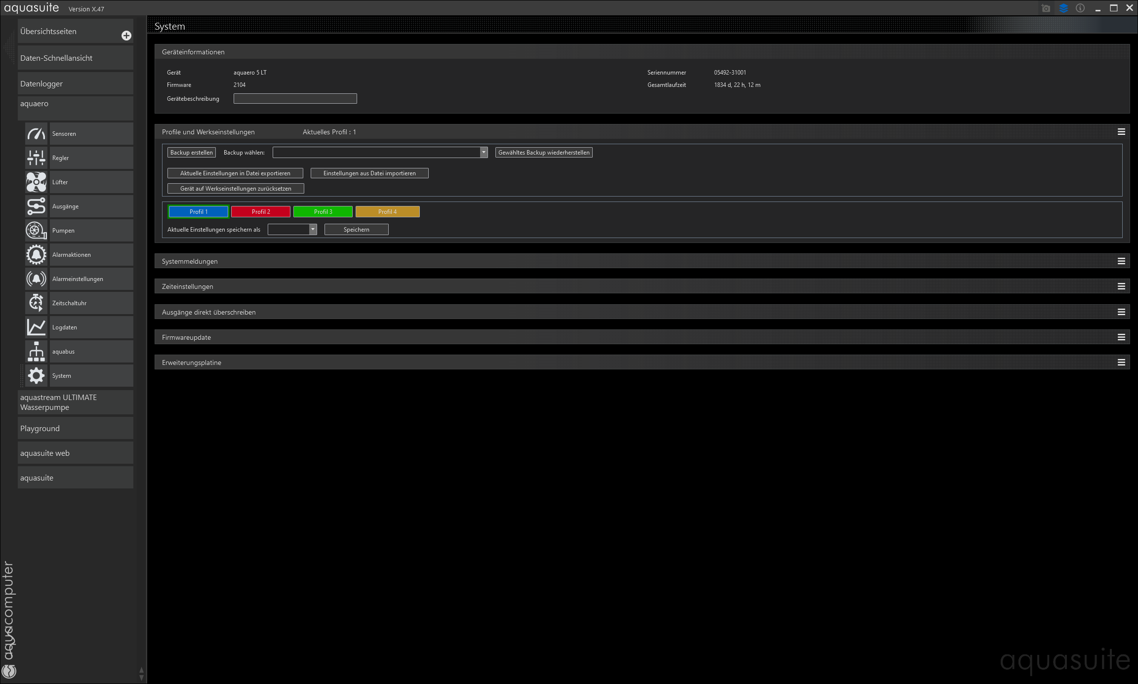

noch eine Frage, normalerweise speichert die 5LT ja die Profile in der Firmware, aber seit der letzten Änderung fahren die Lüfter beim einschalten vom Rechner mit 100% hoch, bis das Betriebssystem läuft, kann ich irgendwo erzwingen das die Einstellungen im 5LT gespeichert werden. Aquasuite habe ich im Admin Mode gestartet.
jeudi 17 novembre 2022, 19:39
Also:
1. Deine Lüfter sind PWM gesteuerte Lüfter. Die kann man in der Regel auch unter Umständen über die Spannung steuern, dass muss aber nicht unbedingt gehen. Eigentlich erwarten die immer 12V auf der Stromversorgung. Daher musst Du das im aquaero auch richtig einstellen, sprich PWM gesteuert.
2. Du hast wahrscheinlich einen Software-Sensor für die Regler verwendet. Dieser fehlt beim Systemstart bis Windows läuft und der Fall-Back Wert im aquaero dafür ist 100% Leistung. Schließlich kann das aquaero die Temperatur nicht raten. Guck bei den Einstellungen des Regler und der Software-Sensoren vom aquaero.

Auf deinen Screenshots sieht alles so aus wie es sein soll. Sprich das aquaero macht genau das was du eingestellt hast.

Außer beim System Start, das ist mein jetziges Problem, das es die Einstellungen erst nach dem Hochfahren des Betriebssystems macht und beim einschalten die Lüfter des GPU Radiators auf mit 60% laufen.
Kann ich irgendwie überprüfen ob die Einstellungen beim speichern in der Firmware landen?
Ce message a été modifié 1 fois. Dernière modification effectuée par "Linus2019" (21 novembre 2022, 20:42)
Dops
lundi 21 novembre 2022, 22:40
Die Einstellungen werden generell nur in den Geräten gespeichert. Die Suite gibt nur das wieder, was in den Geräten steht. Du kannst mit der Suite die Einstellungen ändern, aber gespeichert wird nur in den Geräten wie z.b. dem aquaero.

mercredi 23 novembre 2022, 17:41
Beim aquaero stimmt das schon,.. nahezu alle Einstellungen werden im Gerät gespeichert und verwaltet.
Beim Power On wird IMMER das Profil 1 geladen.

vendredi 25 novembre 2022, 13:09
Die Geräte selber speicher die aktuellen Einstellungen, über die Profile ist es möglich alle Geräte zentral über die Software zu steuern.
Die im Gerät gespeicherten Daten sind also nicht identisch mit allen Profilen.
Bei der D5 NEXT bekommst Du z.B. die Nachricht aus dem angehängten Bild, wenn die aktuellen Daten der D5 NEXT nicht mit dem aktuellen Profil übereinstimmen.
Wenn Du die aktuellen Einstellungen also in Profil 1 speicherst sollte das Problem erledigt sein.
Denke ich.

Hi, danke für die Info! das habe ich natürlich schon gemacht. Ich habe die aquaero schon seit 5 Jahren, ich denke irgendetwas blockiert das schreiben in die Firmware, entweder mein Betriebssystem, oder das Gerät hat die besten Zeiten hinter sich.

Ja klar, ich habe die Firmware erneut geflasht. Das witzige dabei ist, dass tatsächlich nach dem Firmware-Flash sehr alte Einstellungen sichtbar waren, auch die Lüfter hießen anders, das heißt, dass es wirklich so war wie ich dachte, die aquaero hatte die in der Software eingestellten Werte nicht mehr in die Hardware geschrieben. 8|
