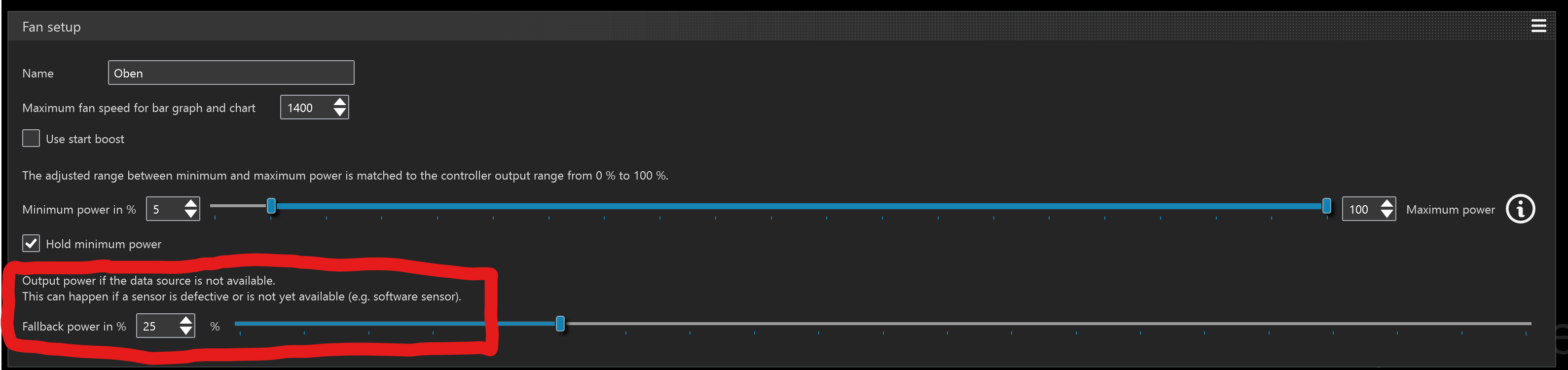

Genau. Es geht hier um diese Ausnahmefälle:
  • Während der Rechner bootet oder runterfährt: Aquasuite läuft noch nicht bzw. nicht mehr, deshalb hat OCTO keine Daten, die es für die Steuerung auswerten könnte.
  • Falls die Aquasuite mal abstürzt (z.B. unbemerkt, während du zockst) oder der (sehr seltene) Fall auftritt, dass dein kompletter PC sich aufhängt und trotzdem irgendwas weiterhin Hitze produziert.
    Um fair zu sein: Dieses Szenario hatte ich in 1,5 Jahren Aquasuite noch kein einziges Mal, aber hier geht es um den Schutz von potentiell mehreren tausend EUR Hardware, also will ich es zumindest ansprechen.
  • Wenn du ein anderes Betriebssystem als Windows ausführst (soweit ich weiß, gibt es Aquasuite nicht für Linux)
Die Pumpensteuerung hat das Problem nicht, wenn der HighFlow direkt mit der D5 Next verbunden ist. Hier kann sich die Pumpe selbst mit Messwerten "bedienen" und braucht die Aquasuite nicht.
TL;DR: Softwaresensoren sind hilfreich und nützlich, aber man sollte einen "Plan B" haben, falls Aquasuite oder der komplette PC sich mal weghängt und man nicht in der Nähe ist.
Für diese Szenarien kann man aber glücklicherweise einen Standardwert festlegen, der von OCTO benutzt wird, wenn es von der Datenversorgung abgeschnitten wird. Hier sollte man auf Nummer sicher gehen und etwas wählen, was garantiert, dass selbst im extremsten Szenario (CPU und Graka laufen, warum auch immer, auf 100%) genügend Kühlung da ist (du willst ja deine teuersten Komponenten, CPU und Grafikkarte, davor schützen geröstet zu werden). Der Nachteil besteht nun darin, dass dieser Sicherheitswert eben zu unangenehm lauten Lüftern während des Bootens oder Runterfahrens führen kann. Ist aber eher "Nitpicking" als ein echtes Problem.
Der Nachteil könnte mit einem Gerät gelöst werden, das vollkommen unabhängig von einem laufenden Windows ist, aber deshalb gleich bis zu 200€ für den Aquaero ausgeben (auch wenn es ein wirklich feines Gerät ist) wäre für deinen Bedarf wahrscheinlich brutaler Overkill.
cloud-manul a envoyé l’image suivante :

  • Aquasuite muss laufen, d.h. während der Bootphase oder bei einem Absturz regelt OCTO nicht selbstständig bzw. nur basierend auf den "Rückfall-"Werten, die zur Sicherheit so eingestellt werden sollten, dass die Lüfter den Worst Case abdecken.
Die aquasuite muss nicht laufen, sondern der aquaservice ;)
