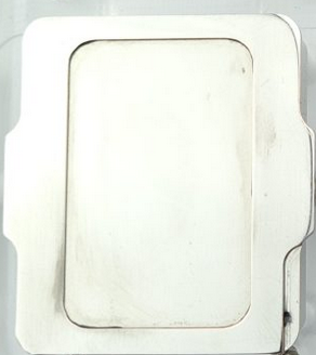

Ich würde Direct Die Kühlung gern für den Sockel 1700 nutzen, finde dort aber leider kein geeignetes Upgrade für meinen Cuplex Kryos NEXT (Vario + Vision). Aus meiner Sicht müsste doch einfach nur die Kühlerbodenplatte inkl. Jetplate ersetzt werden, gegen eine neue im IHS-Format, so dass die SMD-Bauteile auf dem Package nicht gefährdet werden können.
Solcherlei gibt es z.B. auch von Supercool oder EKWB.
Da mir aber die o.g. Hersteller suspekt sind, bleibe ich bei Aquacomputer. Allerdings wäre es doch für Euch ganz einfach machbar ein solches Upgrade zur Verfügung zu stellen. Es wäre mir auch egal wenn es 100€ oder so kostet, aber es sollte vernünftig gefertigt sein.
Im Prinzip müsste die neue Bodenplatte so in etwa aussehen:
Das wäre die Platte von Supercool, welche natürlich hier nicht passt. Aber es wäre für Euch sicherlich sehr leicht eine passende Variante anzufertigen, im Gegensatz zu mir.
Alternativ würde auch solch eine Form hier gehen, wo die Auflagefläche auf dem CPU Die hervorgehoben wird:

Ich würde jetzt mal vermuten, dass der Markt für direct Die Kühlung noch kleiner ist als der für GPU Blöcke, somit glaube ich eher nicht, dass Deine Anregung aufgenommen wird.
Ich habe aber das letzte "Der 8auer" Video gesehen, in dem er seinen neuen direct Die Kühler für Zen 4 vorgestellt hat, laut dem Video arbeitet er jetzt am Intel 13000 er Block.
Eddy Stoiber
mercredi 3 mai 2023, 23:04
Danke für die Anregung. Vermutlich liegst Du richtig, auch wenn es eigentlich nicht so schwer sein kann so eine blöde Bodenplatte zu designen...
Was den 8auer angeht, so sind diese Produkte vermutlich wieder erst marktreif für 13th Gen wenn es schon die 15th Gen gibt ;(
