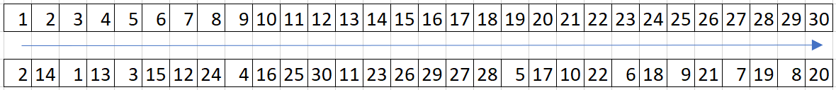

Allerdings würde ich mir für die RGBpx ebenfalls wünschen, dass man die Reihenfolge anpassen könnte, wie die Effekte über den Strip laufen.
Ich nutze u.A. die Thermaltake Riing Trio übers Farbwerk 360.
Also wenn ich die Reihenfolge der LEDs anordnen könnte wie im Bild, würden die Effekte über den Lüfter als ganzes laufen und nicht Ring für Ring. Ich hoffe, dass es verständlich ist, was ich meine.

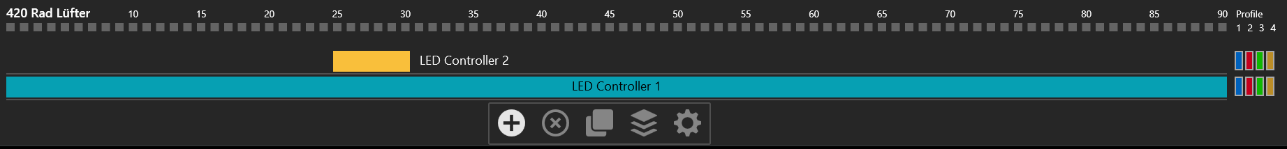

Ein 2. Controller (einfache Farbe Orange) der 6 LEDs groß ist, liegt auf dem Hub des ersten Lüfters.
Den 2. Controller mehrfach zugewiesen, dass er auf dem Hub des 2. Lüfters ebenfalls erscheint.
einen 3. Controller (1 LED; einfache Farbe Türkis) mehrfach zugewiesen das jede 2. LED des ersten Lüfters angesprochen wird
Viele Controller zur färbung des 2. Lüfters (Demo Anzahl Controller)
Noch eine weitere Demo der Mehrfachzuweisung.
Zu Mehrfachzuweisungen und Überlagerungen hab ich mit meinem Farbwerk 360 noch kein Limit entdeckt.
