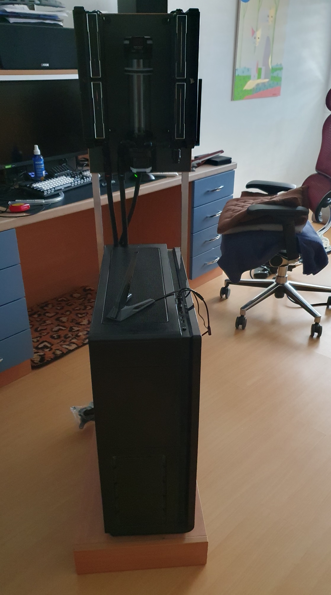

Wenn du Interresse hast hier ein paar Fotos von meinem Briefbeschwerer.
m31asy a envoyé les fichiers suivant :
  • PC mit Wakü.jpg (524,9 kB - téléchargé 90 fois - Dernier téléchargement : 8 octobre 2026, 10:44)
  • Desktop.jpg (673,63 kB - téléchargé 100 fois - Dernier téléchargement : Hier, 03:30)
  • PC.jpg (562,42 kB - téléchargé 106 fois - Dernier téléchargement : Hier, 17:08)
