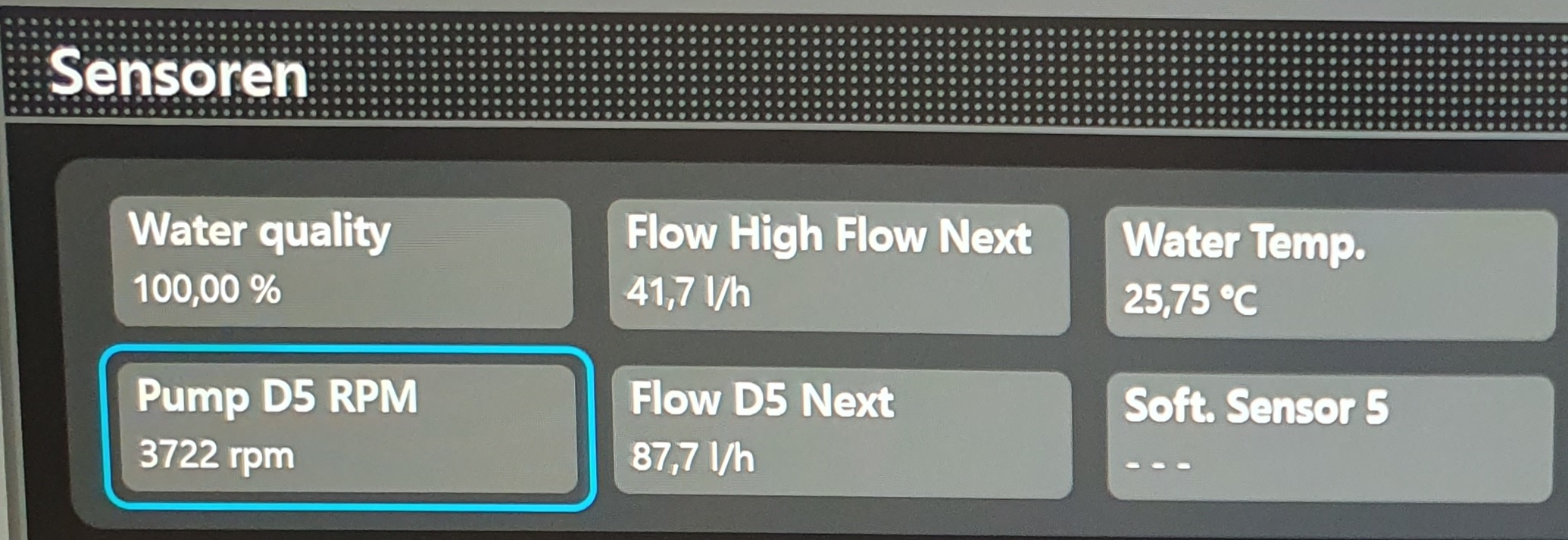

Ich habe einen Ultitube 200 mit D5 Next und Leakshield, sowie einen High Flow Next Durchfluß Sensor.
Wenn ich Leakshield im Releasemodus habe, habe ich bei 25% Pumpenleistung (2700 UPM) etwa 71 l/h Durchfluss.
Schalte ich allerdings in den Shieldmodus, zeigt mir De DFM 0 l/h an, und ich muss die Pumpenleistung auf 45% erhöhen um 50l/h zu erreichen.
Deaktivere ich wieder in den Releasemodus bei 45% Pumpenleistung steigt mein Durchfluss auf 97l/h an,
Ich habe im Loop 2 280mm Radiatoren, 1 Kryos Next CPU 1700 Kühler, ca 2,5m 16/10 Schläuche Schwarz (Namen vergessen), sowie 4 Kugelhähne welche aber keine Einfluss haben sollten.
Vielleicht weiß jemand weiter.
Und den DFM von der D5 Next kann ich nicht Kalibrieren, bricht immer unverrichteter Dinge ab.
Danke im Voraus

Nein, keine Enge Kurven, alles mit HF 90 Grad Bögen verlegt, keine Knicke oder zusammengezogen Schläuche.
Allerdings habe ich heute nach dem Neustart des Rechners keine Durchflussanzeige unter 45% Pumpenleistung,
weder an der D5 noch am HF.

Wenn sich Dein Durchfluss verschlechtert sieht das nach Verstopfung aus, entweder hat sich ein Kühler, Radiator oder das Sieb im AGB zugesetzt.
Alternativ könnte Dein System sehr Luftundicht sein, da müsste dann aber Dein LEAKSHIELD ständig Alarm schlagen, das kann man wohl ausschkießen.
Welche Kühlflüssigkeit nutzt Du und hast Du die Radiatoren vor der Nutzung gründlich durchgespült?

In seltenen Fällen kann das Lagerspiel des high flow NEXT so gering sein, dass der Unterdruck des LEAKSHIELDs das Gehäuse in der Weise verzieht, dass der Rotor klemmt.
Bitte wende Dich an den Support um den high flow NEXT bei uns prüfen zu lassen.
