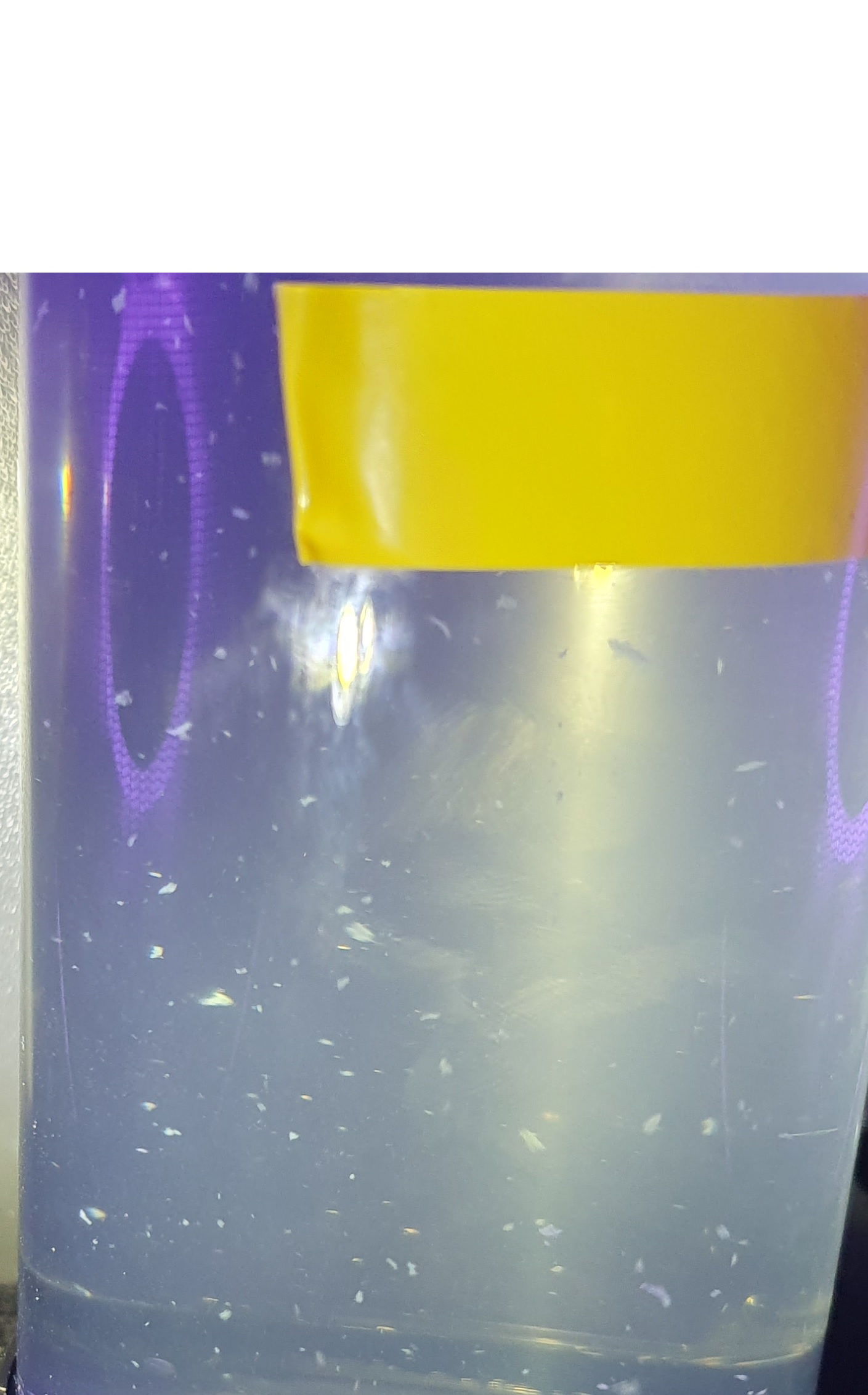

Radiatoren mit Destilliertem Wasser gut gespült, DPUltra, und habe Flankerl im AGB. keine Ahnung von wo die herkommen.
Ich habe mit Hilfe von Leakshield, über ein T-Stück beim Pumpen Eingang gefüllt.
Also sollten alle Partikel eigentlich ausserhalb des AGB bleiben.
Somit weis ich nicht wie die reinkommen.
Wenn alle Stricke Reißen muss ich sie nochmals zerlegen und nochmals spülen.
Sonst wüsste ich keine Lösung.
m31asy a envoyé le fichier suivant :
  • AGB.jpg (389,2 kB - téléchargé 109 fois - Dernier téléchargement : Aujourd’hui, 07:22)
Ce message a été modifié 2 fois. Dernière modification effectuée par "m31asy" (15 septembre 2023, 09:45)
vendredi 15 septembre 2023, 09:48
Ich kenne den Begriff Flankerl zwar nicht, aber ich würde es mal als Verschmutzung deuten.
Ich würde die Radiatoren mit heißem Wasser durchspülen, ich habe mir ein Reduzierstück gekauft, um den Brauseschlauch direkt an den Radiator zu schrauben, dann hast Du Hitze und Druck zum durchspülen.
Vermutlich hast Du Lötrückstände in den Radiatoren, das ist bei den meisten Netzradiatoren so, deshalb muss man sie sehr gründlich reinigen.
Es gibt auch Anleitungen im Netz, die Radiatorem mit agressiven Reinigungsmitteln zu reinigen, da gehen die Meinungen aber auseinander.
Ich habe meine Alphacool Radiatoren 2017 so gereinigt, da kam ein Dreck raus, das war erschreckend, die Radiatoren sind übrigens bis heute im Betrieb.
Sitzt Dein AGB hinter den Radiatoren und vor den Kühlblöcken? Wenn ja könntest Du Glück haben und musst nur die Radiatoren und das Sieb im AGB reinigen, wenn nicht ist vermutlich auch Dein CPU und GPU Kühler betroffen.

Flankerl (Wienerisch) sind Schwebeteilchen oder kleine Partikel. zu Hochdeutsch Fussel.
diese habe ich auch minimal auf der Oberfläche der Kühlflüssigkeit (DP-Ultra) schwimmen. Minimal <=10 Partikel und die sind bis auf ein Partikel fast nicht mit bloßem Auge erkennbar. Dafür habe ich oberhalb der Flüssigkeitskante, wo sich die kondensierte Flüssigkeit absetzt, eine Ablagerung die auch nicht mehr weg geht wenn man den Ausgleichsbehälter kippt und die Flüssigkeit über diese Ablagerung schwabbt. Das hat höchstens zur Folge das in der Kühlflüssigkeit selber wieder Partikel herum schweben. Ansonsten ist diese komplett klar bei mir und bis auf der Oberfläche sehe ich nichts.
Allerdings habe ich im Sichtfenster meines EKWB Flow Indicator irgendwelche Ablagerungen drin. Dachte zu erst an Microluftbläschen aber die verschwinden nicht beim gegen klopfen und auch nicht beim Entlüftungsmodus durch das Leakshield oder durch Verändern der Durchflussmenge.
In den Glasröhren selber sind von solchen Ablagerungen keine Spur.
Da die Radiatoren (Corsair) vor gereinigt sein sollten und ich diese noch mal mit destilliertem Wasser gründlich ausspülte, würde ich diese als Ursache erst mal vorsichtig ausschließen nur irgendwo muss es ja dann doch her kommen.
Bin mal gespannt wie es sich verhält, wenn ich das erste Mal die Anlage gereinigt und neu befüllt habe. Wollte dies aber erst machen wenn mir der High Flow die dazu entsprechenden "schlechten" Werte für die Kühlflüssigkeit anzeigt und noch nicht vorher.
