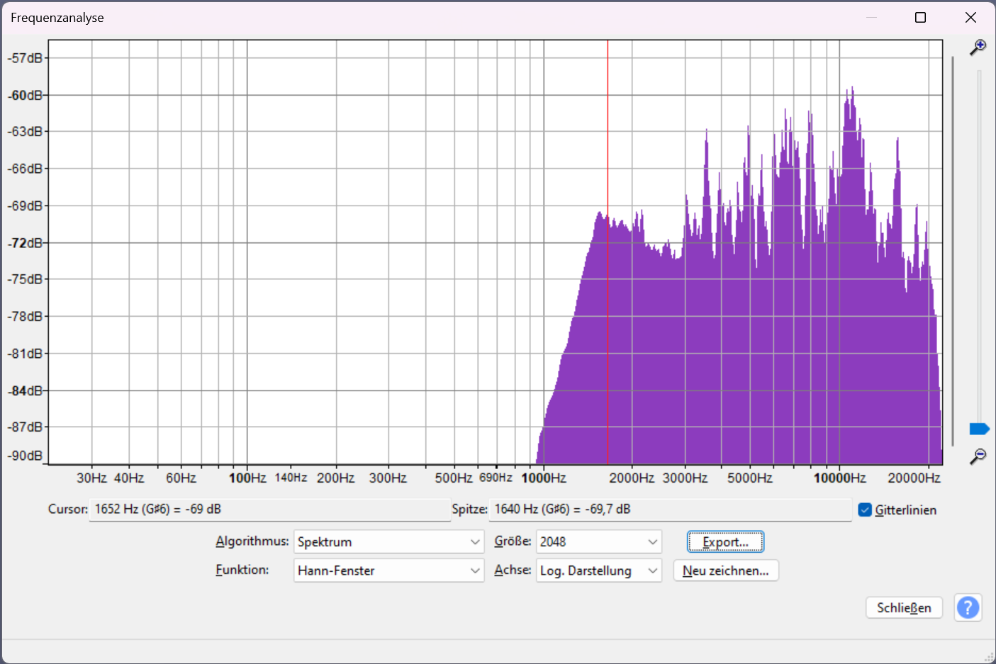

Das sieht im Spektrum so aus:
Ich habe dann mal die tiefen Töne rausgefiltert, das bringt das nervende Geräusch besser raus: Geräusche Pumpen gefiltert.mp3

Das ist defintiv kein Geräusch was auf die Kühlflüssigkeit zurückzuführen ist.
Das klingt wie das typische Spulenfiepen bei Grafikkarten.
Eventuell haben deine Pumpen ein Problem mit der PWM Elektronik.
Machen beide Pumpen das gleiche Geräusch?
Ändert sich das Geräusch mit der Drehzahl?

Wie schon gesagt, ist schwer aufzunehmen. Klingt in echt aber nicht wie Spulenfiepen. Und ja, beide Pumpen machen das Geräusch und es wird mit höherer Drehzahl lauter. Am PC an sich hat sich seit Monaten nichts geändert.

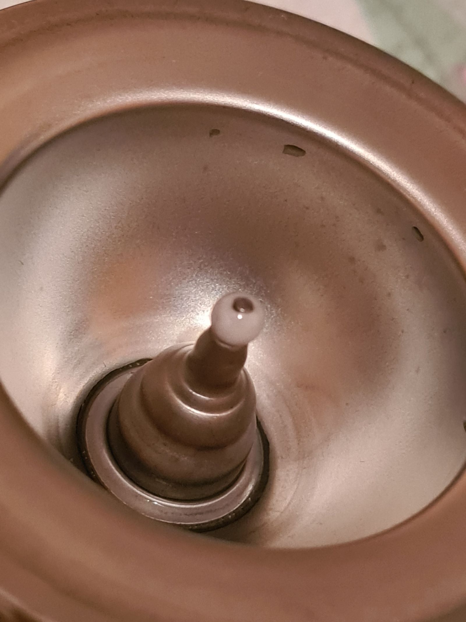

Die Pumpen habe ich auch mal ausgebaut, zu sehen ist da allerdings nicht viel:
So wie ich das verstanden habe, ist ja das einzige Lager die Kugel, die sich auf der Metallachse dreht?
Vielleicht wird es doch Zeit, den Mora ins Nebenzimmer zu verbannen, dann ist es egal, wenn die Pumpen Geräusche machen. Schön ist es trotzdem nicht, die Pumpen waren mal bis 20% (~2.600 U/min) nicht zu hören und jetzt nerven sie bei 0% (~2.000 U/min).

Die erste Pumpe ist verdreckt, man sieht doch ganz klar die Ablagerungen an den Wänden und dem Rotor, auch der Filter spricht nicht für ein sauberes System.
Die Frage ist wo der Dreck herkommt.
Ich habe in meine WaKü Laufbahn diverse Wässerchen benutzt, nicht nur destilliertes Wasser hat mir zugesaute Radiatoren und Blöcke beschert, seit DP Ultra habe ich in 3 Rechnern keinerlei Probleme mehr.
