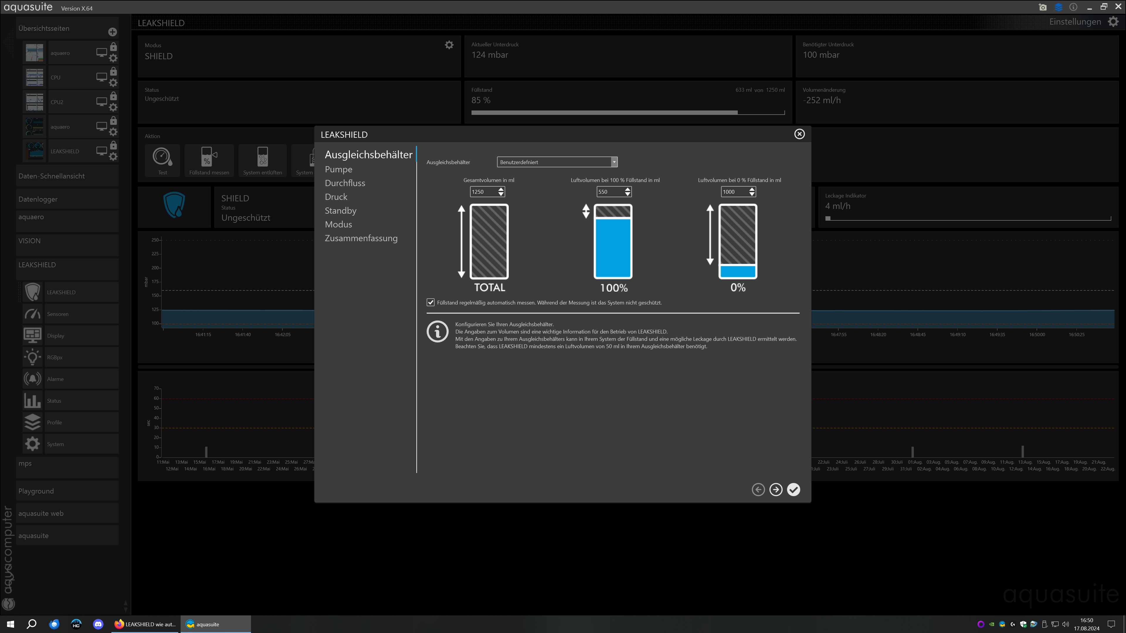

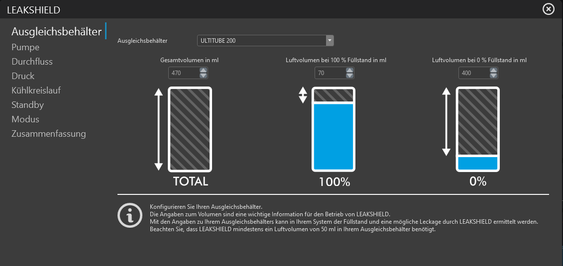

wo kann ich denn die in der Anleitung beschriebene automatische Füllstandserkennung deaktivieren?
Kann das irgendwie nicht finden...

Hier
EnigmaG a envoyé l’image suivante :

Danke für den Screenshot aber leider wird das bei mir nicht angezeigt...
Irgendwas stimmt da wohl nicht...
samedi 17 août 2024, 20:35
Jetzt wo du es sagst, ich hab wage in Erinnerung das AC die Funktion aus den neuen Versionen heraus geschmissen haben. Frag mich nicht warum.

Soweit ich weis Nicht das Feature, die Möglichkeit es auszuschalten.
PS: Hier der Faden mit der Info
