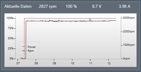

an einen HW-Defekt des Aquaero kann ich auch nicht mehr glauben, denn ich hab mal das PowerAdjust2 vom Aquabus genommen und alleinstehend betrieben.
Was soll ich sagen, meine Pumpe bekommt max 8,6V und braucht angeblich 3,98A. das wären 34W :whistling: (statt angegebenen 11W)
Sollten der PowerAdjust und der Aquaero den gleichen HW-defekt haben?

Blackbird81 a envoyé l’image suivante :
vendredi 26 octobre 2012, 09:42
Zum Systemaufbau: Ich betreibe den Aquaero und den Poweradjust über ein separates Netzteil welches einfach mittels Brücke eingeschalten ist.
Das ist das Problem. Das vertragen einige Netzteie nicht. Unterlast geht die Spannung des Netzteils sicher unter 10V.
