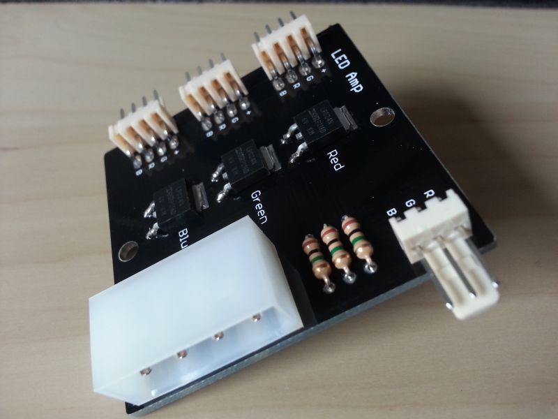

Viele von euch kennen das Problem, dass sich an die Aquaero nur eine bunte LED anschließen lässt, deren Farbe man dann z.B. temperaturabhängig regeln lassen kann. Vor dem selben Problem stand ich 2012 auch. Aus diesem Grund habe ich mir Gedanken gemacht, was nötig wäre, um mehrere LEDs oder sogar ganze LED Strips anschließen zu können.

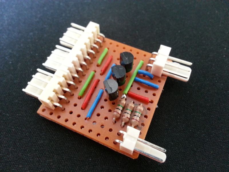

Das Ergebnis war eine einfache Platine mit drei Anschlüssen, an die ich insgesamt 1,4m RGB-LED 5050 Strip angeschlossen habe, um meinen Computer zu beleuchten.

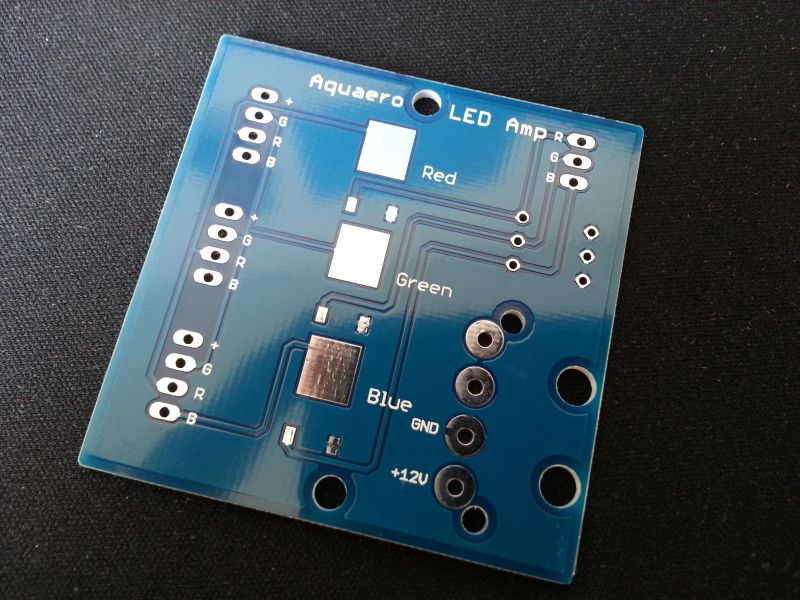

Wenig später fand ich einen Hersteller für Leiterplatten, der mir zu einem fairen Preis selbst designte Platinen ätzen konnte. Also machte ich mich an die Arbeit und übertrug das Layout meiner selbst gelöteten Lochrasterplatine auf ein doppelseitiges ca. 5cm x 5cm große Board und lies dies professionell fertigen. Mithilfe passend ausgesuchter Bauteile wurde daraus eine hübsche Platine, die wunderbar funktionierte.

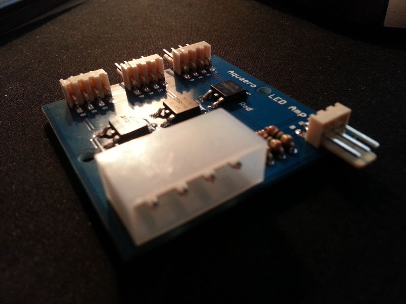

Nachdem ich noch ein wenig am Layout gefeilt und es verbessert hatte, bestellte ich noch einmal ein paar Boards in schwarz, da mir die Farbe noch ein bisschen besser gefiel.
Inzwischen läuft die Platine nicht nur dauerhaft in meinem Computer, sondern es haben sich schon ein paar Interessenten überall auf der Welt gefunden, die den Jeak RGB Amp im Einsatz haben. Unter anderem gibt es mehrere Projekte auf overclock.net (Seanimus341, Seanimus448, Aquaero 6 Thread), in denen mein Board Verwendung findet :)

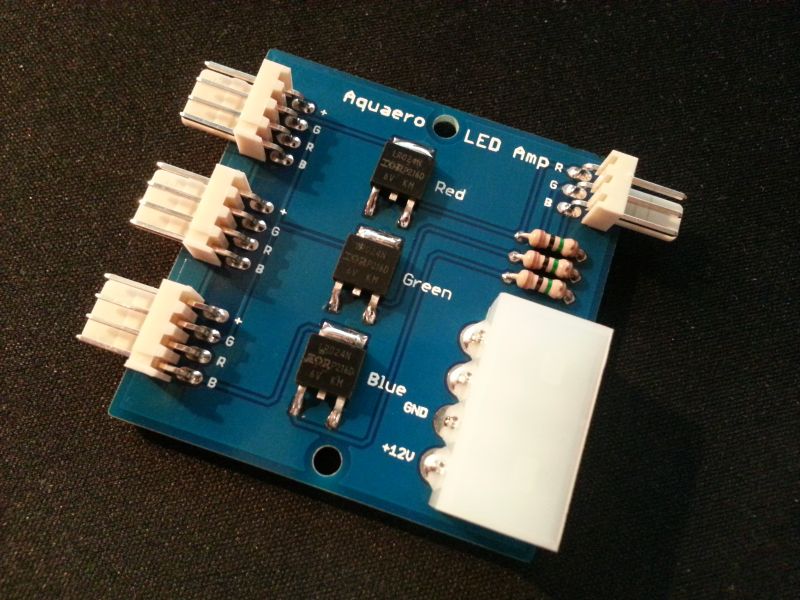

Die Bauelemente sind gestern und vorgestern angekommen und ich habe eine erste Platine bestückt.
Bilder gibt es im ersten Post :-)
