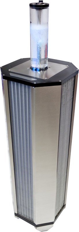

Ich frage deswegen, weil ich hab mir eine d5 mit einen gigant 3360 mit Aguero 6 bestellt
und frage mich nun und aller Vorfreude auf den Kühler,
wie hier die Stromversorgung gelöst ist??
ein "Orginalkabel" mit 4 Pin Molex wird dabei sein für Aquerostromversorgung und nun bräuchte ich noch ein Y Molexkabel damit die Pumpe auch direkt saft bekommt
Bin ich jetz auf den richtigen Weg
