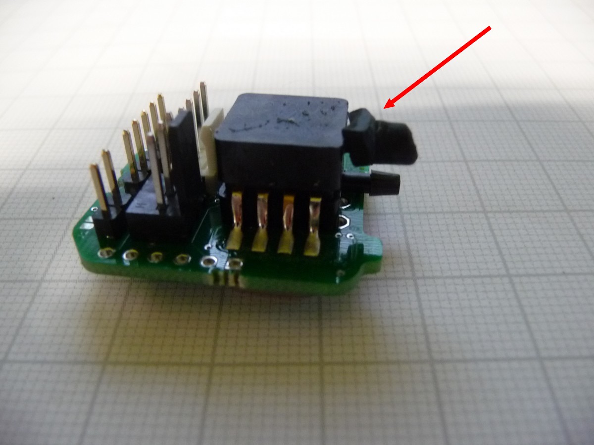

maexi
samedi 3 janvier 2015, 13:43
wenn Du die Platine ausbaust sieht die so aus. da gibt es eine Dichtung. In 90% aller Fälle sitzt die nicht mehr richtig, manchmal reicht einfach eine Reinigung der Dichtung.
drdeath
samedi 3 janvier 2015, 14:23
Ich glaube mäxi hat da ganz recht, das ist die logische Stelle für die Undichtheit. Du kannst das relativ leicht rausfinden, die Metallabdeckung lässt sich nämlich einfach abschrauben - sei dabei aber vorsichtig, dass du nicht versehentlich die schraubbolzen mit rausdrehst, sonst kommt dir die Platine entgegen - dann kannst du evtl. nicht mehr sagen ob das Problem schon vorher so bestand oder ob das wackeln der Platine es erst ausgelöst hat.
Wenn du es dir nicht selbst zutraust, das raus und wieder rein zu bekommen (kann manchmal etwas frickelig sein, dieses MPS zeugs) dann wende dich vertrauensvoll an den Kundendienst, AC ist da sehr kulant. Gleiches gilt auch, wenn du eine neue Dichtung brauchst/willst/vorsichtshalber lieber hättest.
PS: wenn du es schon auseinander hast, mach dir eine 1:1 Mischung aus destiliertem Wasser und Isopropanol und wasch das Ding damit ab - alternativ nimm Platinenreiniger wenn du welchen hast. Danach trocknest du es ausgiebig auf der warmen Heizung, bevor du es wieder einbaust. Der Dreck aus der Luft plus die Feuchtigkeit plus das Glykol aus dem Kühlmittel ergeben a) eine riesen Saurei und b) vielleicht irgendwann Leckströme.
