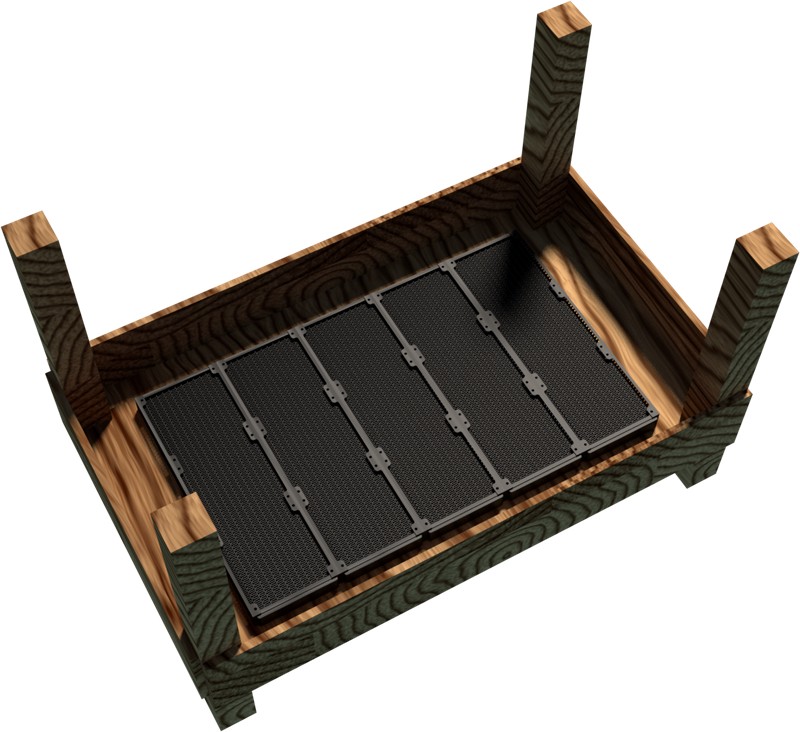

Jetzt moechte ich mir ein Gehaeuse mit dem noetigen Platz selbst bauen. Ich besitze einen AirPlex 1800 und mehrere 230mm Luefter. Die decken den Radiator aber nicht vollstaendig ab, also war ich am ueberlegen, einen Kasten zu bauen um den Luftstrom durch den Radiator zu zwingen:

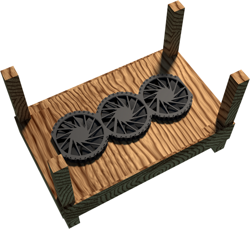

Die Seiten von dem Kasten kann ich von innen abdichten und obendrauf setze ich dann drei von den 230mm Lueftern:
Das wuerde die ganze Luft, die die Luefter foerdern koennen durch den AirPlex zwingen. Auf der anderen Seite reduziert es gewiss die allgemeine Temperaturabstrahlung da der Radi ja jetzt in einem Schwitzkasten isoliert ist.

Der Kasten ist imho egal was die Kühlleistung angeht, der freie Luftstrom ist ja gewährleistet.. Entscheidend für die Kühlleistung ist die Lufteintrittsfläche des Radiators. Hier verschenkst Du ja einiges an der Fläche des EVO 1800. Die Kühlleistung sollte also schlechter sein als mit den vorgesehenen 15x120 Lüftern. Ob es für dein System ausreicht musst Du halt ausprobieren.

Der Kasten laesst eine Menge Platz zwischen Deckel und Radi so dass die Luft (so zumindest der Plan :D) durch die ganze Radiatorflaeche stroemt:
Die Alternative waere eben, nur den Boden meines Kastens drin zu lassen und die drei Luefter direkt auf den Radi zu klemmen.

Der Kasten wird funktionieren, ich fahre einen ähnlichen Aufbau, nur ne Nummer kleiner (2*120mm Lüfter auf etwa 250*500mm Radi-Fläche), seit 12-13 Jahren und bin absolut zufrieden mit der Lösung. Du wirst zwar direkt unter den Lüftern eine etwas höhere Durchströmung bekommen als auf der restlichen Fläche. Meine Erfahrung zeigt aber dass die Lüfter schon bei Minimaldrehzahl genug überdruck erzeugen, dass der ganze Radi durchströmt wird - und das trotz des noch immer vorhanden, großen Spalts zum Wassertank hin und ansonsten auch keiner besonders guten Abdichtung:

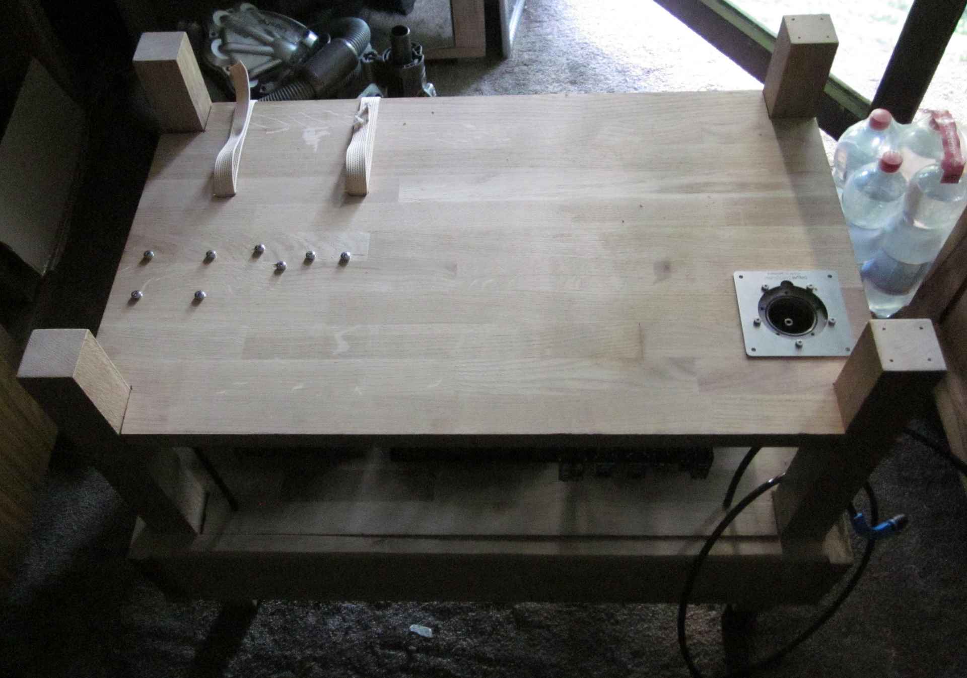

So, habe jetzt den Grundaufbau fertig.
Habe mir noch 4 Tischbeine von einem lokalen Schreiner besorgt und dann mit der Stichsaege die Ecken aus den Platten ausgesaegt. Bin erstaunt wie fest Leim haelt :)
Das Fenster im Boden passt genau fuer den AirPlex 1800 den ich im Winter von Mr. Krabs uebernommen habe. Wie man sieht ist der noch in richtig gutem Zustand :)
Fuer den Deckel habe ich 3 Wochen auf so 'ne 200mm Lochsaege aus China gewartet, dann letztendlich aufgegeben und ein teureres deutsches Produkt gekauft. Und dann kamen beide Lochsaegen gleichzeitig :cursing:
Es brauchte eine 1000W-Bohrmaschine und ein bisschen Mut, die eiernde 2 kg-Metallschuessel mit Schneidezaehnen auf Drehzahl zu bringen (wenn's interessiert mach ich von dem Ding auch mal ein Bild, ist wie ein Kochtopf mit Saegezaehnen :D)
Und letztendlich 3x BitFenix Spectre 230mm obendrauf:
Die Etagen werden durch M8x25mm Metallschrauben gehalten, wobei ich das Gewinde mit einem Gewindeschneider direkt ins Holz geschnitten habe :)
Jetzt fehlt nurnoch die obere Etage, wo ich meine Hauptplatine drunter montieren moechte, so dass sie kopfueber im Luftstrom haengt...
Ce message a été modifié 1 fois. Dernière modification effectuée par "Cygon" (27 juillet 2017, 18:10)
