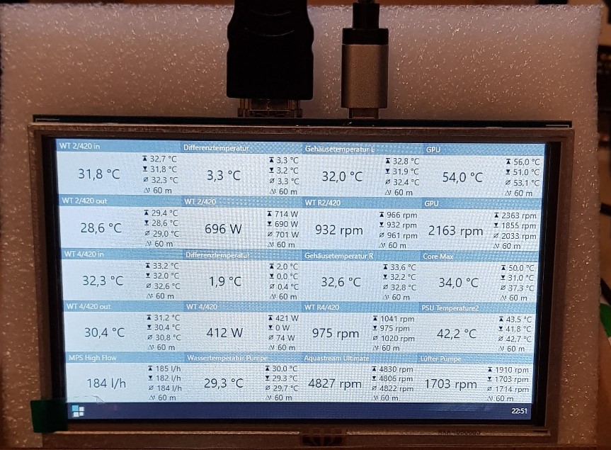

Hatte da mal ein ähnliches Projekt.
Habe mir ein Kuman 5" 800*480 HDMI TFT für den Pi gekauft und diesen in den LCD-Display/Heatmaster Halter von A....... verbaut.
Der einzige nachteil ist der HDMI/USB Port am oberen ende, somit braucht man 3 Slots in der Front.
Leider habe ich gerade kein Bild nach der fertigen Montage aber das sollte als einblick reichen
Bei Gelegenheit häng ich nochmal ein Bild mit an.

Cocidius
lundi 3 juin 2019, 22:43
Sieht geil aus. Wie hast du die Sensordaten auf den Pi bekommen?
Freundliche Grüße
Patrick
Es ist keine Himbeere verbaut! :-)
Der Monitor wird direkt über HDMI an die Grafikkarte angebunden und wie ein weiterer Monitor konfiguriert.
Danach kann man dann über die AS die Grafiken erstellen und im Desktop Modus anzeigen lassen.
