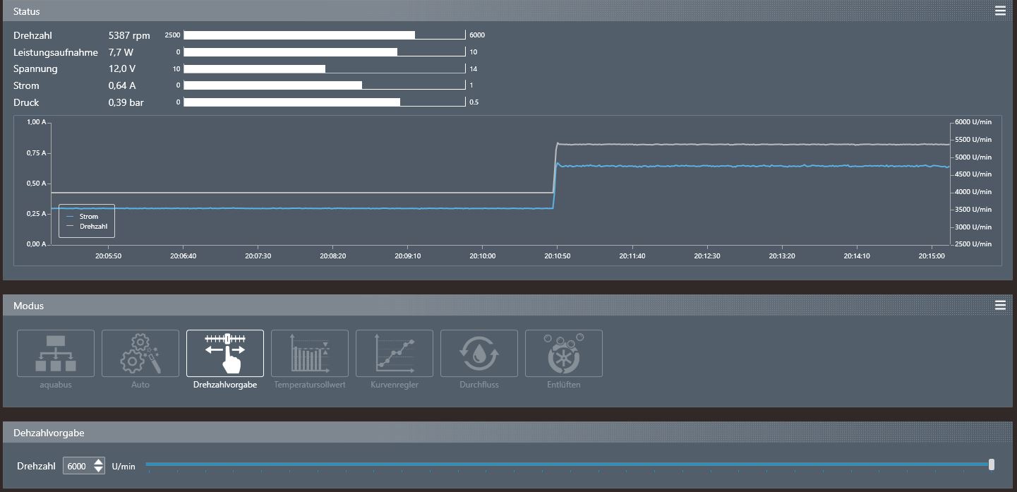

hallo,
auch bei voller pulle was die pumpe her gibt kommen solche spitzen (siehe bild)
verbaut sind wasserkühler für cpu, gpu, mainboard, agb 500ml, thermaltake aquabay m1, aquacomputer filter. bei der xt pumpe lief alles mit der durchflussanzeige problemlos hab nix geändert nur die pumpe getauscht.
den entlüftungsmodus hab ich auch schon längere zeit durchlaufen lassen...
interessanter weise kommen beim virtuellen sensor spitzen über 60l/h im entlüftungsmodus. (bild)

mditsch
lundi 30 décembre 2019, 20:29
wenn sonst wirklich nichts geändert wurde, dann stimmt meiner Meinung nach was mit der pumpe nicht oder doch fett Luft im System..
Mach doch die XT nochmal rein..
Ce message a été modifié 1 fois. Dernière modification effectuée par "mditsch" (30 décembre 2019, 20:35)
