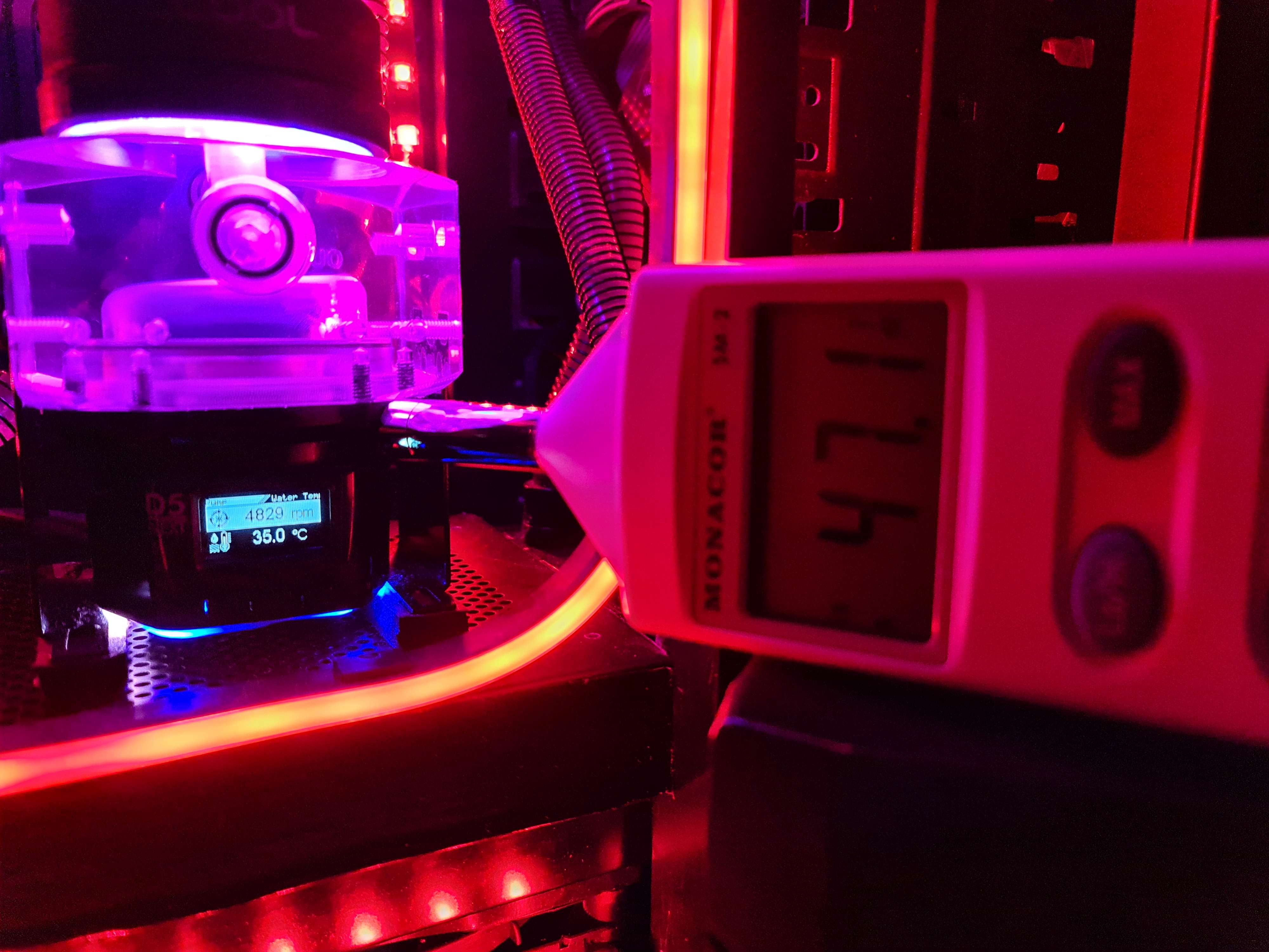

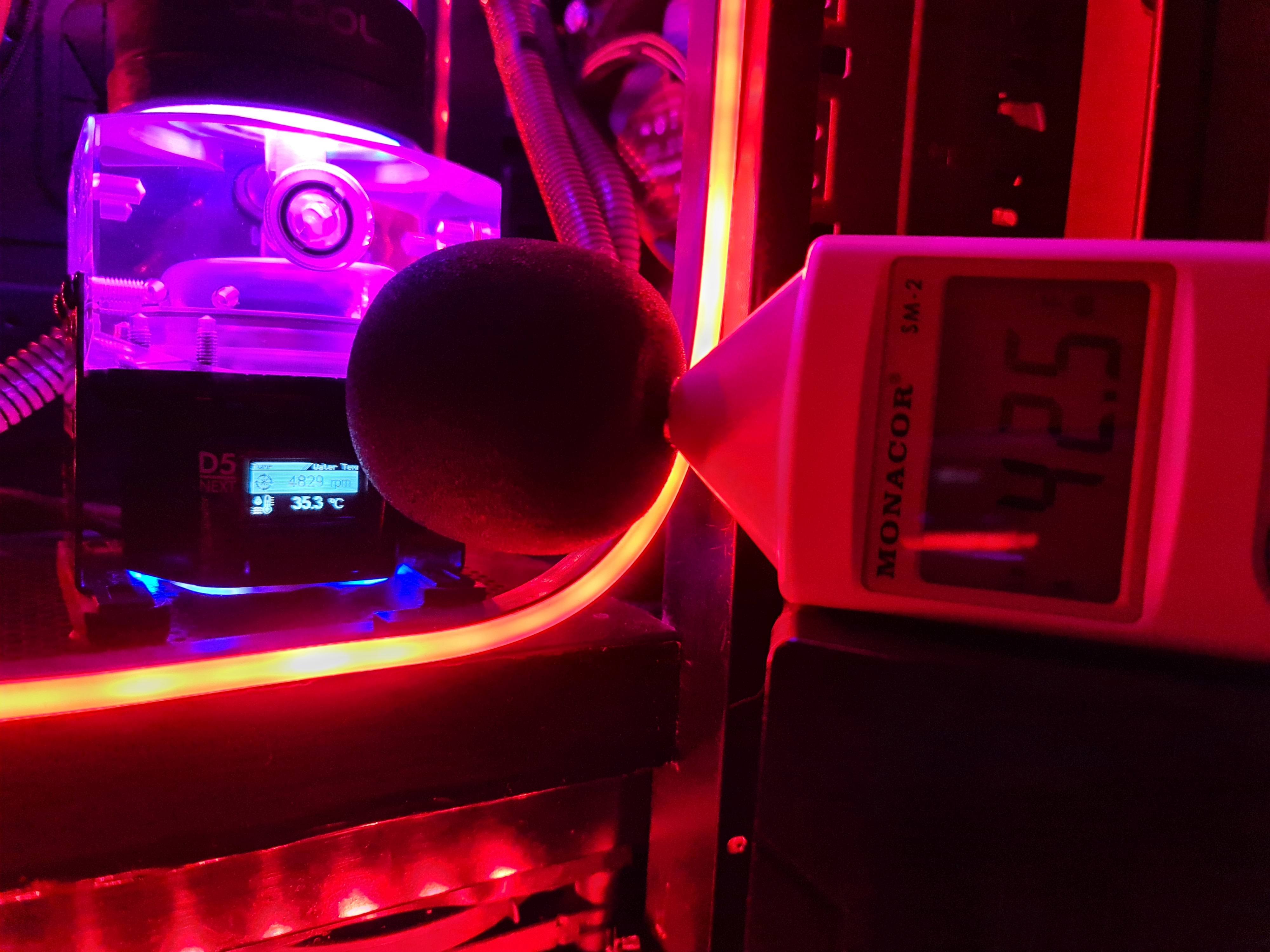

Projekt: ULTITUBE D5 Next 200 PRO und High Flow Next Einbau
Gehäuse : Thermaltek View 91
Radiatoren 1x 420 Radi 1 x 360 Radi 1x 360 Radi
Kleines Vorwort:
Das System hat 3 Tage geruht damit alle Bläschen weg sind auch haben wir das Sytem mit DP Ultra / Klar- Clear befüllt ,alles auf 60 % gestellt per Software und es wurde leise …schön angenehm leise, der Grund warum wir uns eine Wakü angeschafft haben.
Nun da ich berufsbedingt ein dB Messgerät von Monacor Model SM-2 besitze wollte ich 3 Tage später diesen Test durchführen
Das Messgerät auf Position A
Schiebeschalte
A =
Bewertungsfilter eingeschaltet; die Messung entspricht der Wahrnehmung des
menschlichen Ohrs
C =
Filter ausgeschaltet; die Messung entspricht dem physikalischen Schallpegel
Und nun wird’s sehr interessant vielleicht auch für Aquacomputer, denn es sind Unterschiede messbar gewesen.Was auf keinen Fall bedeuten soll das Aquacomputer schlechte Produkte baut.
Aber es muß ja einen Grund geben warum ? Aber im Gegenzug muß ja eines mal gesagt werden der AGB Ultitube D5 Next 200 PRO ist der allerschönste und innovationsreichste AGB den ich je in den Händen halten durfte und ja ich werde Ihn mir auch kaufen.
Soundunterschied aufgenommen mit meinem Samsung S 20 Ultra 5 G
Soundtest bei 4800 RPM ULTITUBE D5 Next 200 PRO
https://soundcloud.com/user-821957656/ul…e/s-QoJxgG0gBcL
Soundtest bei 4800 RPM D5 Next Alphacool Eisbecher
https://soundcloud.com/user-821957656/d5…r/s-70UzCbjh1Mm
Als kleines aufrichtiges Schlusswort möchte ich sagen das PC-Geräusche immer dividuell von jedem anders wahrgenommen werden.
Aber das „Fiepsen“ der Pumpe in Kombination ULTITUBE D5 Next 200 PRO hört man sobald die Pumpe auf 4800 RPM läuft leider. Dreht man per Software die Leistung auf 60 % ist die Pumpe flüsterleise wie meine D5 Next Alphacool Eisbecher.
Ich werde meinen dB Soundtest Test in ca. 1- 2 Monate wiederholen um wirklich ausschließen zu können, daß nicht doch noch irgentwo Luft im System ist.
Euer N3w7on

Wir haben letzten Freitagabend und den ganzen Samstag am Thermaltek View 91 gebastelt. Wir haben den AGB vorsichtig befüllt danach alles verschlossen der eine Papa ab ans andere Ende und ich ans andere Ende vom Tower dann ging der Tango mit dem Tower los *** lach *** Nur die Pumpe lief auf 4800 RPM ( Mainboard Stecker überbrückt )
Nach gefühlten 30 min. Rechtsneigungen u. Linksneigungen hoch u. runter ( Gott sei Dank hatte uns bei dem Rentnersport keiner beobachtet :-)) ) wir waren uns sicher das jedes Bläschen aus allen Radiatoren weg sind. Habe ja in meinem Eröffungsbeitrag ja geschrieben ich liebe diesen neuen Ultitube D5 Next 200 PRO.( Druckausgleichventiel ) klappt super !!
Bei den Aufnahmen habe ich nichts Besonderes gemacht Handy bis 1 cm an die Pumpe herangeführt auf Record gedrückt dann die Handyunterseite wo das Mic. ist an den Bereich geführt wo sich das Schaufelrad sich dreht. (Handy hatte direkten Kontakt zum AGB ) das wars.
Mein bester Freund und ich haben so ca. 12 Jahre Wakü Erfahrungen gesammelt vorher hatte er in sein System die Alphacool Eisbecher D5 250mm Acetal inkl. Eispumpe V.3 am Laufen ( wird gerade auf einer div. Plattform gebr. verkauft ) da hörte man nichts ( auf Stufe 5 ) ein kleines angenehmes summen. Und ich habe seit über 1 Jahr immer beim Besuch 50 mm bis 100mm von seinem PC gesessen.
Ich habe vorab ja einiges hier und auf anderen Plattformen gelesen, dass einige meinten die Ultitube D5 Next 200 PRO. sei zu laut. Aber was ist zu laut? für den einen ist ein Presslufthammer angenehm und für den anderen ein Grund in Koma zu fallen. Das hatte uns überhaupt nicht beeinflusst die Ultitube D5 Next 200 PRO und High flow NEXT zu kaufen und uns auf das gemeinsame Projekt zu freuen.
Und Ja es gibt einen wahrnehmbaren Soundunterschied bei 100% Leistung zwischen den beiden AGB denn die Pumpen sind gleich. Und wer das immer noch anzweifelt ist gerne zum Kaffee eingeladen ( Kaffee- PM ) bitte an mich senden.

Am Pumpengehäuse des ULTITUBE D5 wurde wirklich sehr lange optimiert. Ich glaube nicht, dass da noch etwas wirklich besser gemacht werden kann.
Aber zu den Geräuschen: Auch wenn Du es nicht glaubst, aber ich gehe davon aus, dass da noch Luft im System ist. Es ist auch gut möglich, dass sich das Produkt des Mitbewerbers schneller entlüftet - aber das ist so schwierig einzuschätzen. Ich kann jedenfalls aus mehr als 20 Jahren Erfahrung und allen Tests bei uns sagen, dass Du entweder das Wasser entgasen musst um "schnell" zu testen oder einige Tage einplanen darfst bis wirklich alle Luft aus dem System ist. Gerade im Pumpenlager der D5 ist fast immer Luft vorhanden. Zudem sind im Wasser nach dem Befüllen IMMER kleine Gasblasen. Wird etwas warm im System - z.B. das Pumpenlager, dann werden die dort größer und machen Probleme. Das ist nicht zu vermeiden und aus Erfahrung: Es kann Wochen dauern bis wirklich alle Luft mal zu größeren Blasen geworden ist, mitgespült wurde und sich am obersten Punkt im System absetzt.
Zudem ist es generell bei der D5 so: Mehr "Spiel" im Pumpengehäuse ergibt weniger Druck im Arbeitspunkt und weniger Regelung des Motors. Hierdurch sinkt das Geräusch - aber auch die Leistung. Es geht bei der Optimierung natürlich darum beim Arbeitspunkt mit Druck X und Volumenstrom Y das geringere Geräusch zu erreichen und zudem keine Maximalleistung zu verschenken. Sonst würden wir einfach ein Top ohne Restriktionen bauen und dann wird das Wasser halt ein wenig mitbewegt. Dies nur als Hinweis dazu.
Unsere aqualis D5 Gehäuse haben eine andere Geometrie und ebenfalls weniger "Pfeiffen" bei hoher Drehzahl. Die Leistungs ist aber deutlich geringer als bei ULTITUBE / ULTITOP. Stellt man eine D5 im ULTITUBE auf die Leistung des aqualis Tops ein, so ist dieses wieder deutlich leiser.
Wir gehen von einem Betrieb der Pumpen im mittleren Drehzahlbereich aus - dies zeigt die Praxis. Geht man auf volle Drehzahl ist die D5 in meinen Ohren immer zu laut :) und ich würde ein DUAL-Top verwenden.
Und ganz wichtig: Die Pumpe bitte im Test mit tauschen. Ansonsten ist da leider nichts vergleichbar, da jede D5 anders ist. Dies liegt an der Wuchtung des Motors mit entsprechenden Resonanzen und dem Abstand zwischen Magnet und Spule sowie Fehlern in der Ausrichtung der Bauteile.

Wenn du dir die Bilder genau anschauen würdest, dann sieht du das die ULTITUBE D5 200 PRO auf den Entkopplern stehen und die sind fest verschraubt auf einen Sockel aus Kunststoff ( war mal Frühstücksbrett ) Zusätlich steht der Sockel auf einer 0,5mm Dämmmatte die wir am Rand der Füße ( 3 dünne lange Streifen a 10mm breit ) verklebt haben ( muß ich fairerweise sagen sieht man nicht )
Auf meinem Bild D5 Next Alphacool Eisbecher sieht man auch das ich die Dämmmatte selber benutze als Entkopplung ( 2 kleine Streifen ) die kleben von selbst und schon ist es komplett ruhig. Aber vor allen eine billige effektive Lösung
Aber " Ja " auch dir muß ich Recht geben wer zusätzlich 7 € bezahlen möchte kann sich auch ein Shoggy Sandwich kaufen aber bitte als versteckte Lösung im Case verbauen, da das das Teil einfach nur häßlich ist. ( Nur meine eigene Meinung )
Die Entkoppler die schon beim Kauf einer ULTITUBE D5 200 PRO dabei sind reichen aber völlig aus damit --- NICHTS --- brummt !!
