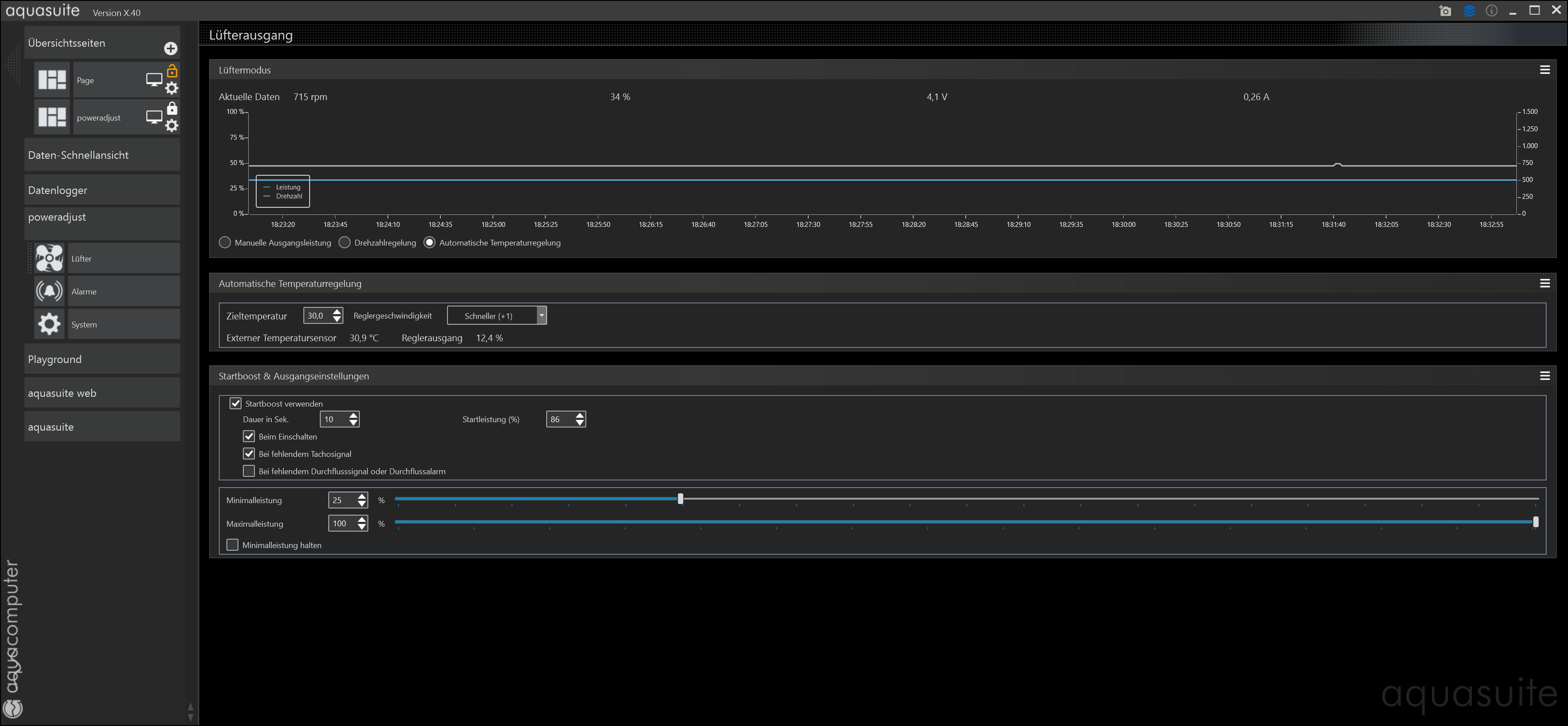

mercredi 14 juillet 2021, 08:34
Okay =) Vielen Lieben Dank schon mal für eure Hilfe soweit.
Bei dem Quadro hab ich mir zuerst gedacht "Wo bitte sollen die 2pin Anschlüsse ran?" Jetzt seh ich es.
Also hab ich den Falschen gekauft =/
Naja Zurückgeben könnte ich den wenn ich wieder mit Rad 50km Fahren mag, um den dann umzutauschen, aber ich glaub ich bestell mir nächsten Monat einfach den Quadro wenn ich für so unmöglich halte das ich eine andere Steuerung für zwingend halte.
Derzeit drehen eben die Lüfter bei erreichter Temperatur voll auf für kurze Zeit und sind dann wieder aus was so schön leise ist =)
Einzig die Pumpe gibt ein sehr hohes Fiepen von sich was man aber auch nach gewisser Zeit nicht mehr Wahrnimmt.
Was den Sensor angeht sehe ich da keine Probleme. Die ausgelesene Temperatur stimmt mit dem überein was ich mit Infrarot am Radiator auch ausmessen kann.
EDIT: Ich hab mal die Maximal Temperatur von 35°C auf 30 gesenkt und das ist womit ich echt gut leben kann in Sachen Lüfterregelung und durchgehenden Durchzug im Gehäuse.
Siehe Bild.
Alle Lüfter Drehen sich bis auf dem Noctua =P
Da finde ich die Arctic Lüfter wirklich besser in der Effizienz als den Browny.
Somit Vielen Lieben Dank euch =)

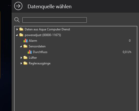

Poweradjust 3 Ultra Aquasuite X.57 fehlendes Temperatursensorsignal
vendredi 23 septembre 2022, 20:21
Hallo, ich benötige mal euren Rat.
Ich habe einen externen Temperatursensor von Aquacomputer an den Poweradjust3 angeschlossen. Allerdings fehlt mir in der Software der Eintrag für den Temperatursensor damit ich mir ein Diagramm zur Überwachung der Temperatur erstellen kann. Unter Sensordaten wird mir nur die Option für den Durchfluss angezeigt? Woran könnte das liegen? Muss ich noch was zusätzlich in der Software einstellen? Auch eine Neuinstallation des Programms hat nicht geholfen.
