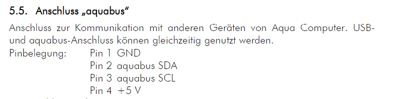

Hallo und guten Tag,
ich habe zum Aquabus-Anschluss der Octo 2 Fragen:
1. Laut Dokumentation der Octo liegen zwischen Pin1 und 4 an dem Anschluss 5V DC an. Wie hoch darf dort die Belastung sein?
2. Lässt sich dieser Anschluss in der Aquasuite aktvieren und deaktivieren?
Hintergrund: Qi-Ladepad mit 5W, ergo 1A, soll angeschlossen und geschaltet werden. Wäre der Oberhammer wenn das ginge.
Ich sage schon mal Danke für die Bemühungen.
Im Anhang Auszug aus der Bedienungsanleitung der Octo, Absatz 5.5.

Der Aquabus ist i2C, damit kannst Du keine Geräte laden, wie kommst Du auf sowas?
Der Aquabus Anschluß am OCTO ist ein Eingang. Es liegt dort keine Spannung an.
Nur das Aquaero als Aquabus Master Gerät stellt eine Versorgungsspannung über Aquabus zur Verfügung. Das OCTO empfängt die Spannung und nutzt diese für die Aquabus Elektronik.
Wenn eine Spannung anliegt, fließt auch ein Strom.
Das Aquaero stellt den angeschlossenen Geräten über Aquabus den benötigten Strom zur Verfügung. Du kannst die Versorgungsspannung natürlich anzapfen, und damit auch andere Geräte mit Strom versorgen.
Wie viel Strom du vom Aquabus entnehmen kannst, bevor das Gerät kaputt geht, weis ich nicht.
Nein, der Aquabus Anschluß kann nicht geschaltet werden.
Alles klar, Fragen beantwortet. Danke an das Schwarmwissen.
