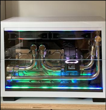

ich hab heute meinen neuen Farbwerk USB/Bluetooth verbaut.
Das Problem: Die LEDs leuchten immer bunt, flackern teilweise und lassen sich nicht steuern:
Der Farbwerk wird normal erkannt. In der Aquasuite kann ich zwar Parameter verändern, die LEDs reagieren aber nicht. Sie lassen sich nur an oder ausschalten.
- Molex-kabel ist angeschlossen.
- Farbwerk ist zusammen mit dem Highflow Next an einen internen USB-Port angeschlossen. Der Highflow next funktioniert ganz normal.
- Kanal 1: 1x ARGB LED Strip mit 30 LEDs
- Kanal 2: 1x ARGB LED Strip mit LEDSs
- Kanal 3: 2x Bequiet lightwings, ebenfalls ARGB
Im System ist noch ein farbwerk nano und eine D5 Next verbaut. Alle anderen Geräte funktionieren ganz normal.
Habt ihr eine Idee?

Versuche herauszufinden, ob du einen Wackler hast. Check mal das Ende, wo das Kabel an den Strip angesteckt ist. Wackel da mal rum. Eventuell etwas hin und her biegen.
lundi 18 juillet 2022, 07:04
Wenn Du einen Farbwerk USB und Bluetooth hast, ist das ein Gerät für 12 V LEDs, aRGB sollt da garnicht funktionieren.
Das passende wäre das Farbwerk 360.
