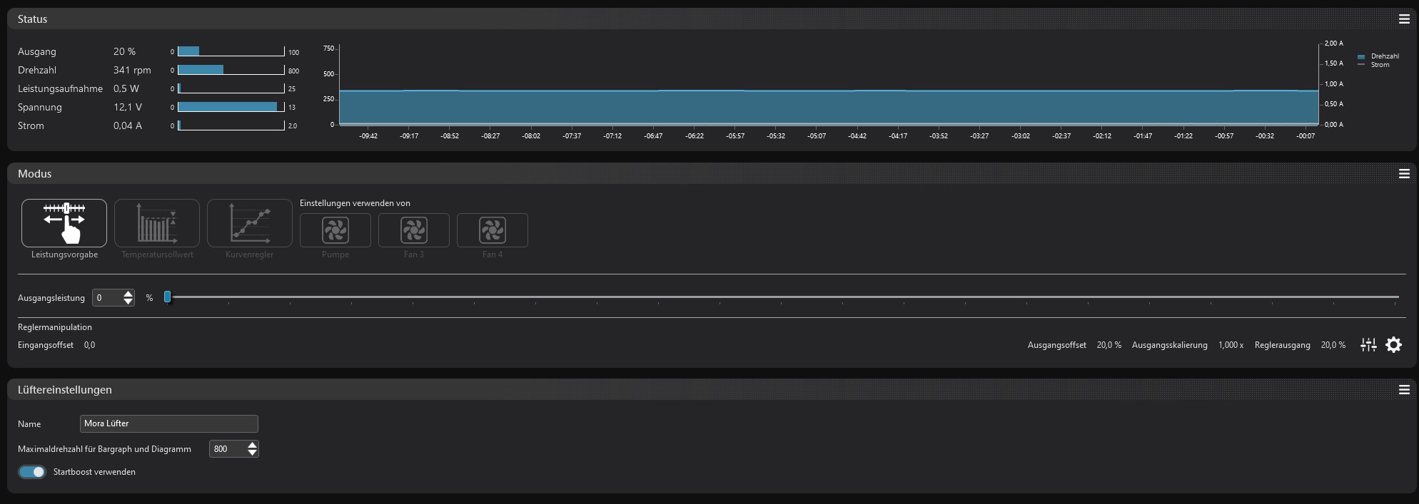

hallo,
meine erste wakü steht und läuft soweit. habe einen mora an dem ein quadro mit angeschlossenen 4x noctua nf-a20, einem high flow 2 und d5 pumpe hängt und komme jetzt in der aquasuite nicht wirklich klar ^^
1. warum werden mir unter system 2 quadro angezeigt?
2. mir wird zwar durchfluss und temperatur angezeigt bei sensoren...allerdings nicht der high flow 2 als gerät...ist das normal?
3. ich möchte die 4 noctua mit minimaldrehzahl laufen lassen, wenn ich unter modus nach leistungsvorgabe einstelle und den slider auf 0 stelle bleiben sie stehen...ich hätte aber gern das sie bei 0% mit minimaldrehzahl laufen, also habe ich ein ausgangsoffset von 20% eingestellt...ist das richtig so?
vielen dank schon mal :)
Weil dein Quadro die Busadresse 29 hat.
In den Einstellungen kannst du die Busadresse auf 28 ändern, dann verschwindet der zweite Quadro.
Ja, das ist normal.
mercredi 13 décembre 2023, 07:21
0% ist nun mal aus, dann must du manuell irgend etwas zwischen 0.. 20% einstellen.
Bei allen Automatischen Regelungen gibt es ein Leistungsbereich den man einstellen kann. Manuell logischerweise nicht.
Citation
da werden keine 2 quadro angezeigt, das ist eine einstellung für den aquabus wenn man mehr als ein quadro an einem aquaero betreiben will. (siehe Handbuch: quadro, aquaero)
