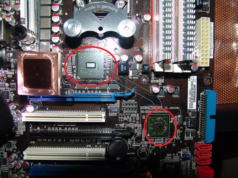

habe mal mein Problem jetzt etwas konkreter gestaltet und zwar in Bildform :
Denke fräsen wird nicht wirklich das Problem sein habe eine zwar manuelle Feinfräse von proxxon, aber will einfach die Bauteile entsprechend großzügig aussparen, quasi eine Kupferplatte Dicke 2mm auf entsprechende Maße zugeschnitten , wäre für SB denke ich 21 x 21 mm und NB 27 x 27 mm und dann Bauteile auf gesamter Dicke ausfräsen.
den Chipsatzbereich ( Kern ) möchte ich ca. 1mm tief in der Platte ausfräsen wie eine nut, oder wie man das nennt.
Habe dann ein dunnfließendes schnellabbindendes Prüfsilikon, mit dem ich die Auflage des Kerns auf dem Spacer überprüfen kann, Hätte ich zu tief gefräst liegt hier noch irgendwo Silberfolie rum , die ich dann zum Lückenschluß verwenden wollte...
Evtl forme ich auch den chipsatz einfach komplett ab mit zahntechnischer Abformmasse und mache ein Gipsmodell des Chipsatzes, auf dem ich das dann alles ausprobiere...soweit wollte ich aber vorerst nicht gehen, man ist ja faul..
Soweit die Theorie..
Praxis --> wo bekomme ich eine 2 mm Dicke Kupferplatte in den Maßen her ???
Ober auf dem Übersichtsbild kann man sich ja mal angucken was ich meine, habe den WaKühler danebengelegt und hoffe man sieht auch die Bohrungen für die Befestigung, ich finde die NB könnte so einen Spacer sicher gebrauchen, wenn ihr aber meint das ist egal hau ich einfach den Spacer von tRIACTIs dazwischen und gut ist.

Na auf Wärmeleitpaste wollte ich nicht verzichten, aber werde das Thema hier einstampfen, hab eine akzeptable Lösung für mich gefunden.
Sieht so aus:
Als ich heute die Chipsätze abgeformt habe für ein Modell, war das Abformsilikon so stabil, so dass ich jetzt einfach das Silikon am äußeraten Rand auftragen werde, also von Platine vom NB und SB zu Mainboard, setze den Wakühler drauf und lass es aushärten, anschließend abziehen zuschneiden und dann wie immer mit ner Schutzfolie für die Bauteile der SB und NB(Kurzschluß) und Wärmeleitpaste und dem Silikon als Kippelstütze drauf und fertig, geht schnell und ist denke ich effektiver als das ganze fräsen und spart viel zeit, freu !!!
