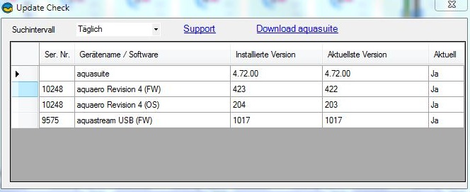

So, Update gemacht, lief ohne Probleme durch. Das Schwierigste war die Suche nach dem Kabel, um zumindest einen Lüfter auf dem Radiator an Strom anzuschließen. Ich habe keine größeren Umbauten vorgenommen, USB-Maus und Tastatur sind dran geblieben, selbst der Antivirus war aktiv.
Für alle AE4 LT-Besitzer: Man muss nur beide Male in der Aquasuite die Firmware auswählen und es geht jeweils sofort los. Die Einstellungen bleiben dabei erhalten, auch das Sidebar-Gadget von KRambo funktioniert weiterhin, wenn man es nach dem Vorgang erneut installiert. Noch habe ich die USB 2.0-Karte in Betrieb, die mir bisher das Problem vom Hals schaffte, bin aber sehr optimistisch, dass es auch bei mir funktionieren wird.

Du hättest nicht einmal das Lüfterkabel umstecken müssen. Nach dem ersten Update dreht sich einfach kein Lüfter mehr.
Evtl. ein Problem, wer eine sehr kleine Wasserkühlung, etc. besitzt.
