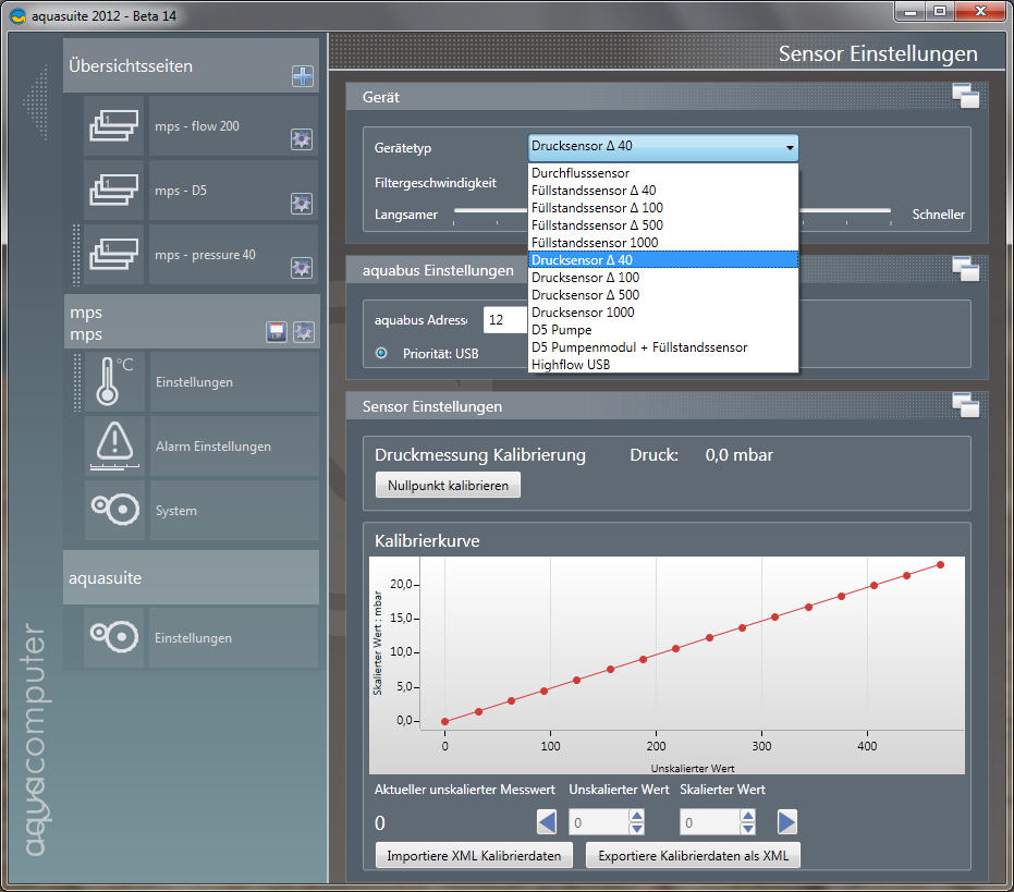

Über die aquasuite können die Sensoren problemlos konfiguriert werden. Natürlich sind auch entsprechende Alarmeinstellungen möglich, die das Verhalten des ausgegebenen Tachosignals ändern können oder z.B. eine LED schalten können. Auch die mps-Füllstands-/Drucksensoren besitzen einen externen Temperatureingang und können somit z.B. die Wassertemperatur erfassen.
Die Kalibrierung der Sensoren erfolgt einfach durch Nullsetzen und Einabe der AB-Höhe. Danach kann der Füllstand in % in der aquasuite oder im aquaero 5 ausgewertet werden.

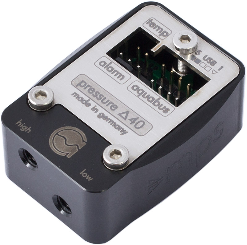

Der mps-pressure 40: Meistens die richtige Wahl: Mißt Füllhöhen bis 40cm und kleine Druckdifferenzen, z.B. an Filtern.
Der größere Typ 100 ist für sehr große ABs die richitge Wahl.
Mit dem mps-pressure 500 liegt man richtig, wenn man z.B. Pumpen messen möchten.
Bis zu einem bar Druck sind mit dem pressure 1000 kein Problem. Allerdings gibt es hier keine Differenzdruckmessung.

Füllstandsmessung in der aquasuite
Und die Druckmessung
