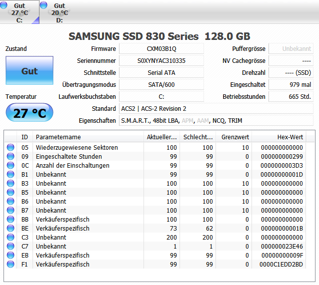

Hier die SMART Werte über SSD Magican und DiskInfo

gr3if
Wednesday, October 31st 2012, 10:47am
Die SSD ansich sieht gut aus. Kabelfehler tauschen in den Smart Werten allerdings nicht auf.
Insofern Kabel zurücktauschen--> Ansonsten gucken ob es nicht was anderes sein kann.
