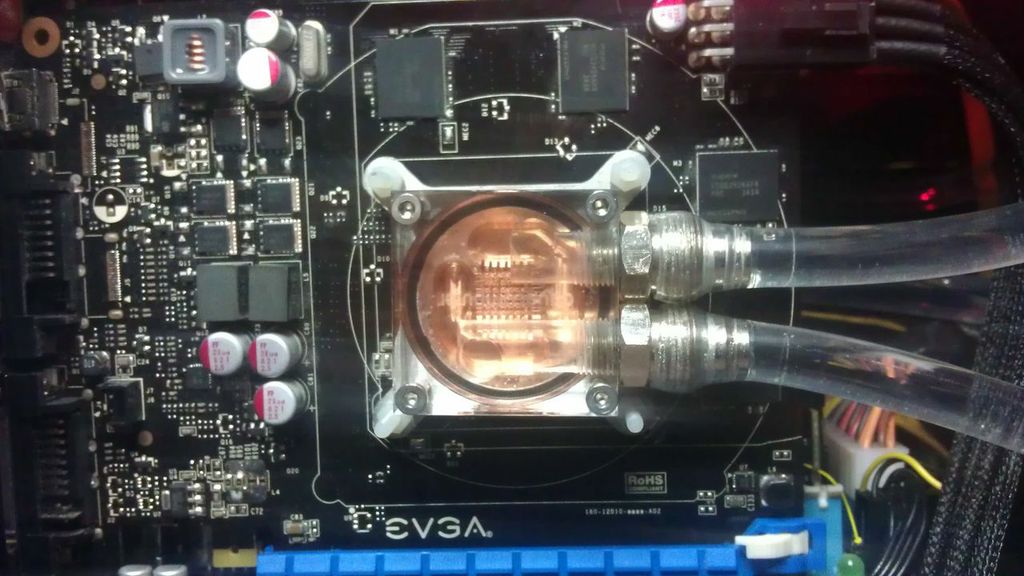

Hallo
Ich habe mir für meine Grafikkarte einen Twinplex bestellt dieser passte auch super drauf, doch als ich den schlauch drauf gemacht habe hab ich bemerkt das die Überwurfmuttern nicht mehr passten...
Fittings heiß gemacht schlauch drüber aber idial ist das nicht ....
Welche Fittings würden denn passen ? möchte nicht nochmal neue bestellen
der Twinplex hat 1/8 Gewinde und ich hab einen 10/8 schlauch
Ich dachte erst an "Verlängerungen" damit der schlauch weiter vom Anschluss kommt aber glaube das ist auch nicht das richtige.
Mal ein Bild von der ganzen Sache wie es jetzt aussieht

der ZwinPlex ist da etwas Eng... optimal funktioniert es natürlich mit PnC...

Eine Verständnisfrage...Du hast den PUR PVC-Schlauch warm gemacht und dann zusätzlich über das Gewinde geschoben, richtig?
Der Schlauch war nicht schon über dem Gewinde als Du versuchtest die Überwurfmuttern zu installieren?
Also nehm ich mal an, dass die Überwurfmuttern deshalb nicht passen, da die Fittings zu nach aneinander liegen.
Das Einzige was da vielleicht helfen würde wären zweiabgewinkelte Fittings oder zwei 45°, 60° oder 90° Winkeladapter?
Würde es vielleicht klappen, wenn Du die Fittings wieder raus drehst, die Überwurfmuttern mit aufgestecktem Schlauch installierst und dann die Fittings in den Twinplex drehst, oder stehen die Überwurfmuttern doch zu weit ab?

Eine Verständnisfrage...Du hast den PUR-Schlauch warm gemacht und dann zusätzlich über das Gewinde geschoben, richtig?
Nein ich habe die fittings heiß gemacht und den schlauch dann so weit es geht drüber geschoben.
Natürlich nicht :D
richtig
dann nur nach oben oder unten den ca 1 CM weiter kommt die Plexiglas scheibe (sieht schön aus von außen den kühler zu sehen)
Aber die winkel bekommt man glaube ich gar nicht mehr drauf geschraubt oder?

Also PUR und Schraubverschlüsse ist keine besonders gute Kombination! Der Schlauch ist nix flexibel genug um über die Verdickung am Anschluss geschoben zu werden.

das drüber schieben war kein Problem allerdings gingen die Überwurfmuttern echt schwer drauf.

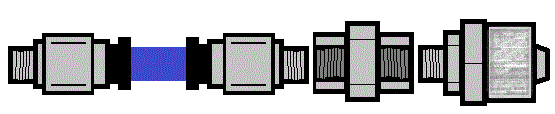

Vielleicht einen Adapter selber bauen. In den Twinplex schraubst Du Push-In Fittings, verbindest diese über kurzen passenden Schlauch mit weiteren Push-In Fittings die Du vorher mit G1/8 zu G1/8 Muffen mit deinen Fittings verschraubst. In etwa so...

Nett das du sowas "zeichnes" aber warum nicht direct den richtigen schlauch an die karte ohne Adapter?
Pilo
Freitag, 28. Juni 2013, 20:27
Welchen meinst Du denn jetzt mit 'richtigen schlauch'? Den PVC, dessen Fittings ja nicht passen, da zu groß, oder den PUR vom Plug-In-System?
Der PVC-Schlauch wirst Du mit den Plug-In Fittings nicht erfolgreich und vor allem nicht dicht verbinden können.
Die PUR-Schläuche wirst Du mit deinen Fittings für PVC-Schläuche auch nicht verwenden können.
Der PUR-Schlauch ist einfach zu steif und hart. Deine 'alten' Fittings wären außerdem immer noch zu groß.
Das liegt halt an den Unterschieden der beiden Verbindungssysteme wie sie Dichtigkeit herstellen und das Abrutschen der Schläuche verhindern.
Das Plug-in System stellt die Dichtigkeit über einen oder mehrere Dichtringe her, dazu benötigt man einen eher harten Schlauch der formstabil und maßgerecht bleibt.
Das Herausrutschen wird über ein Klemmmechanismus verhindert.
Beim PVC-Schlauch verhält es sich anders herum. Da dient der PVC-Schlauch selbst als Dichtung, da er weich, formbar und flexibel ist. Die Überwurfmutter des Fittings dient dann dazu den Schlauch stärker an die Tülle des Fittings zu pressen, womit die Dichtigkeit erhöht und das Herausrutschen verhindert wird.
