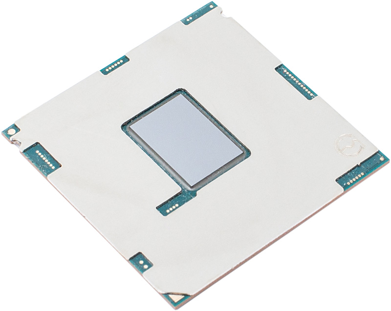

Für optimale Kühlleistung ist es mittlerweile üblich, den Heatspreader von "Skylake" CPUs zu entfernen. Dies hat allerdings einige negative Folgen.
Problematisch ist, dass der spröde Silizium-Die ohne Heatspreader während der Montage des Kühlers nicht mehr gegen Verkanten geschützt ist - schnell ist eine Ecke abgebrochen und die CPU defekt. Gleiches gilt während des Transportes des Rechners: Kommt es zu harten Schlägen, kann der Kühler den Die beschädigen.
Ein weiteres Problem ist, dass bei der original Konstruktion mit Heatspreader dieser die Anpresskraft des Kühlers nach außen auf den Sockel verteilt und somit einen Verzug der CPU (bzw. Platine der CPU) verhindert. Dies ist besonders wichtig beim Skylake, da das verwendete Material dünner als bei vorherigen Intel CPUs für Sockel 1150 ist und im Bereich direkt unter dem Die im Sockel eine Tasche für die Kondensatoren vorhanden ist. Zudem ist der Die deutlich kleiner, was den Flächendruck erhöht. Die Anpresskraft des Kühlers kann also ohne Heatspreader nur mit starken Verzug der CPU abgeführt werden!

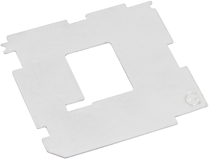

Um beide Probleme zu reduzieren hat Aqua Computer einen Spacer konstruiert. Dieser besteht aus einem Edelstahlblech, das aus Präzisions-Federstahl hergestellt wird und einer Klebefolie, die ultradünn und temperaturbeständig ist. Der Spacer wird mit einem CNC gesteuerten Laser hochpräzise hergestellt und anschließend speziell entgratet. Dies ist wichtig, da der Die anschließend nur wenige 1/100mm höher als der Spacer ist, um optimal geschützt zu werden.
Verzieht sich die CPU um mehr als die Höhendifferenz zwischen Spacer und Die, so führt der Spacer die Anpresskraft des Kühlers wie der Heatspreader nach außen ab. Ein Verkanten des Kühlers bei der Montage oder beim Transport kann zudem durch die Berührung mit dem Spacer weitestgehend abgefangen werden.

Also ich kann eure Fragen nicht ganz nachvollziehen. Selbstverständlich ist der angebotene Spacer nur dazu da, die Steifigkeit des CPU Substrates zu erhöhen wenn der IHS entfernt wird um eine bessere Kühlung der CPU zu erreichen. So wie es Sven geschrieben hat. Der Wasserkühler sitzt dann direkt auf dem Silizium-Die der CPU, das ist der Sinn und Zweck der ganzen Geschichte mit dem "Köpfen" der CPUs.
Alle für Skylake kompatiblen Kühler wären weiterhin kompatibel und ich würde behaupten dass auch der Anpresdruck absolut ausreichend sein wird. Die verringerte Höhe der CPU ist meiner Ansicht nach viel zu gering als dass man Nachteile in der Kühlleistung messen könnte. Jedenfalls würden diese "längst" nicht den Vorteilen des entfernten IHS übertreffen.
Zweitens darf der Anpressdruck auf keinen Fall so hoch sein wie mit IHS, denn es handelt sich wie geschrieben um sprödes Silizium beim Die, der mag überhaupt keine hohen mechanischen Belastungen. Das ist also zufällig auch ein positiver Nebeneffekt wenn der Anspressdruck nicht so hoch ausfällt. :!:

Nochmal eine doofe Frage, da ich gestern meine aquastream ULTIMATE und den Spacer von aquacomputer bekommen habe.
Welchen Sinn und Zweck haben die beiden Klebefolien?
Ich sehe hier ja immer noch das Problem, dass es bei einer Liquid Metal Wärmeleitpaste Probleme geben könnte... :-(
Saturday, January 30th 2016, 11:29am
Die Klebestreifen sollen den Spacer fixieren damit der nicht hin und her rutschen kann ;)
