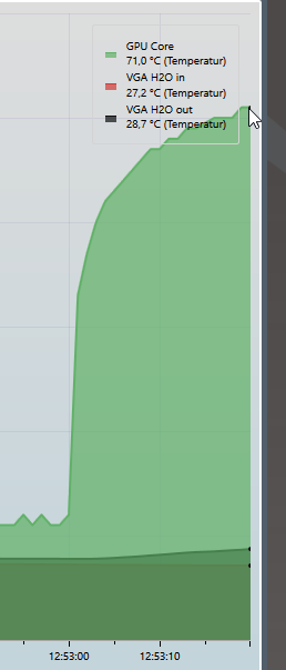

Mit der AMD hatte ich beim Zocken so ca 50C GPU-Temperatur. Jetzt mit der GTX1080 geht diese sogar bis 80C hoch (z.B. bei Furmark). CPU ist und war ein i7/3770K und auch wassergekühlt mit ca 50C bei Last.Im Standard ist die GPU bei ca 30C stabil.
Habe auch schon mehrmals überprüft, dass der Kühler korrekt montiert ist, in dem ich die Abdrücke der Wärmeleitpaste auf dem Kühler überprüft habe. Sind für GPU und RAM alle deutlich zu sehen.
Wassertemps könnt ihr im angehängten Bild sehen, mit dem Durchfluss kann ich leider nicht dienen. Wassertemps wurden am Kryographics "In" & "Out" gemessen.

Jo dein Kühler sitzt nicht, ist verstopft oder so.
Bei 27 Grad Wasser sind 60 Grad zur GPU definitiv zuviel.

Selbst wenn es vertauscht wäre würde der Temperaturunterschied gering ausfallen. Das wäre somit keine Erklärung für das Problem.
Lief die Karte denn vorher mal mit dem Luftkühler um einen Vergleich zu haben? Dass die GPU Mist ausliest ist zwar äußerst unwahrscheinlich, aber nicht unmöglich. Wir hatten schon mal eine Karte im Betrieb, die bei Last komplett unsinnige Werte angezeigt hat.
Selbst bei mittelmäßigem Kontakt zwischen GPU und Kühler würde die Temperatur nicht derartig schnell nach oben schießen. Hast du evtl. ein Infrarot-Thermometer parat mit dem man auf der Rückseite mal die Temperatur im GPU-Bereich (ohne Backplate) gegen messen könnte? Die Temperatur liegt meist recht nah an dem, was die GPU selbst ausgibt.

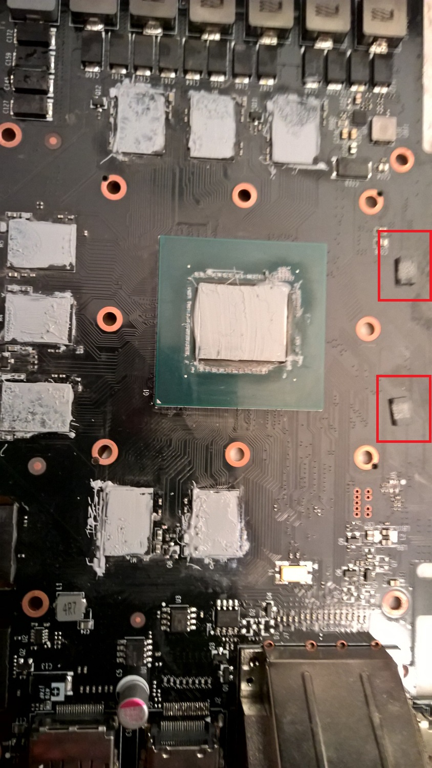

der Kühler passt nicht. Ich bekomm einfach keinen Anpressdruck auf die GPU. Das Bild Kühler '2_1.jpg ist, nachdem ich den Kühler bewusst nur mit den 4 Schrauben um die GPU befestigt hatte.
Habe auch noch ein Bild der Karte angehängt.
Die Abstands-/Befestigungsbolzen des Kühlers sind auch fest, das ist es also auch nicht.
Jemand noch eine Idee, was ich tun könnte?

vielleicht liegt das an den zwei zusätzichen Bauteilen rechts auf dem Foto?
die sind im Referenz PCB nicht vorhanden.

  • Inno3D_x4_#1_1.jpg (368,42 kB - téléchargé 697 fois - Dernier téléchargement : 15 septembre 2026, 03:05)

Da wir die Inno auch schon ein paar mal verbaut haben meine ich mich zu erinnern, dass diese Gumminupsis (oder Schaumstoff?) keinen Einfluss haben.
Ich denke es wird am zielführensten sein den Kühler einzusenden, so dass wir den bei uns vermessen können. Dann lässt sich auch mit Gewissheit sagen, ob der Kühler in Ordnung ist. Wenn er es ist, dann müsste sich irgendwo an der Grafikkarte ein Problem ergeben, auch wenn das Foto für mich erstmal in Ordnung aussieht.
